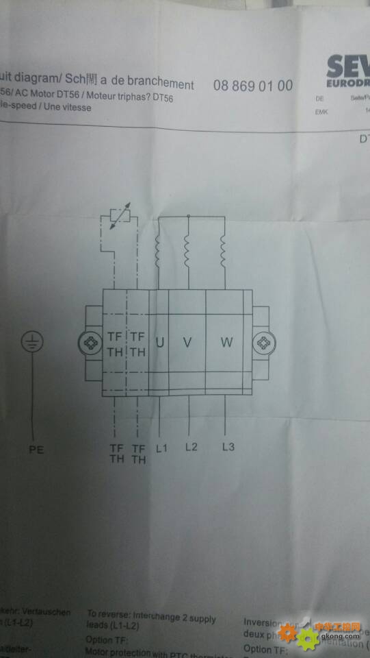

请问TF TH端子怎么接线

电机温度传感器

测温度的!

PTC测温电阻的线

温度吧

PTC测温的

可以不接的!

测电机定子绕组温度的,

可以不接,也就是不起保护作用。
如果接的话,就接一个温度继电器,利用温度继电器的触点来控制交流接触器线圈实现过热保护。
