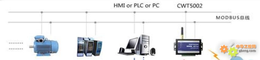

在图示的modbus中可不可以,既有rs485接口又有rs232接口

RS232与RS485电气特性不同,需要在总线中串入转换设备,方能使用同一线路。

是不是加个RS232转RS485转换器,图示前3个为RS485,最后一个(CWT5002)为RS232接口,那么地址可以怎样设置,是不是可以,前面3个分别为1,2,3,最后一个设为4.
