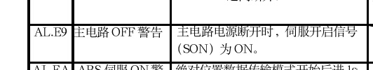

三菱j2s报ALE9 那位师傅指点下.........谢谢

我以前也遇到过,好像是内部检测模块坏了。

主电路异常,如果外部电源等没问题,那可能是内部主电路硬件出了问题,最好拿到维修点检测下

3楼说的对,控制回路以上电,但三相主回路没上电,主回路上电就不出报警了。
