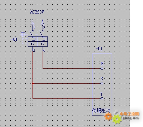

见图。昨天去看一设备单相电源进线,里面有个伺服,伺服驱动器铭牌上要求接3相220V ,查了一下线,接线方式如图所示,这样可以吗?电话问过厂家,厂家说电机试运行可以,正常运行时,不能保证精度。

还没见过这种接法

见过接单相的,但没见过这样接的。

无三相电源时我接R T,没有见过这样。

没有见过,有待求证

这样接也没事,只是没有实际意义。
伺服器里面的整流单元只有一相工作,空载试机可以,带负载会跳电压低。

现场接线还就真这么接的,伺服也能动,带负载运行了好几年。单相伺服也用过。但这个接法我也是第一次见

小功率的只接二相就行了,另一相空着;
如果功率大,就需要配变压器,变成三相220V;
