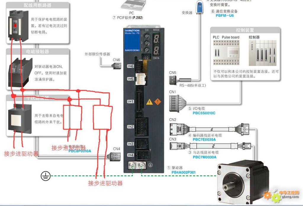

滤波器可不可以这样接线呢?如图所示,从一个2P空开下来两根线,并联三个滤波器,从三个滤波器分别再接到三个步进电机驱动器上。

这样可以呀。有什么疑问吗?没有任何问题。而且正确。

用一个就足够了

得用三个滤波器,否则滤波器会过载坏的,一个大的滤波器不如三个小的滤波器可靠性高。

好的,多谢!
