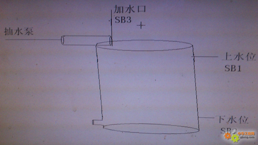

各位大侠,帮看看这个图还要怎么改进。

是加水还是排水,能把水箱构造画出来吗

是加水!自动加水。

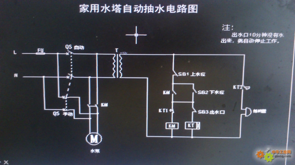

分析了一下你的电路图,没有问题,可以实施。只是时间继电器的延时应设为30秒,时间长了水泵空转不好。

他家的水泵打开了电源一般都要等几分钟才有水出来的!分析可能漏气了!那就设置5分钟可以了。

我们这里有几家就是用厂家做成套的!他们用了得出一个结论就是,水泵工作时没有抽上水,不会停机!一直工作!也许是他们没有买到好用的吧!

感觉此图已经很好了,唯一的是定时的时间长了点
