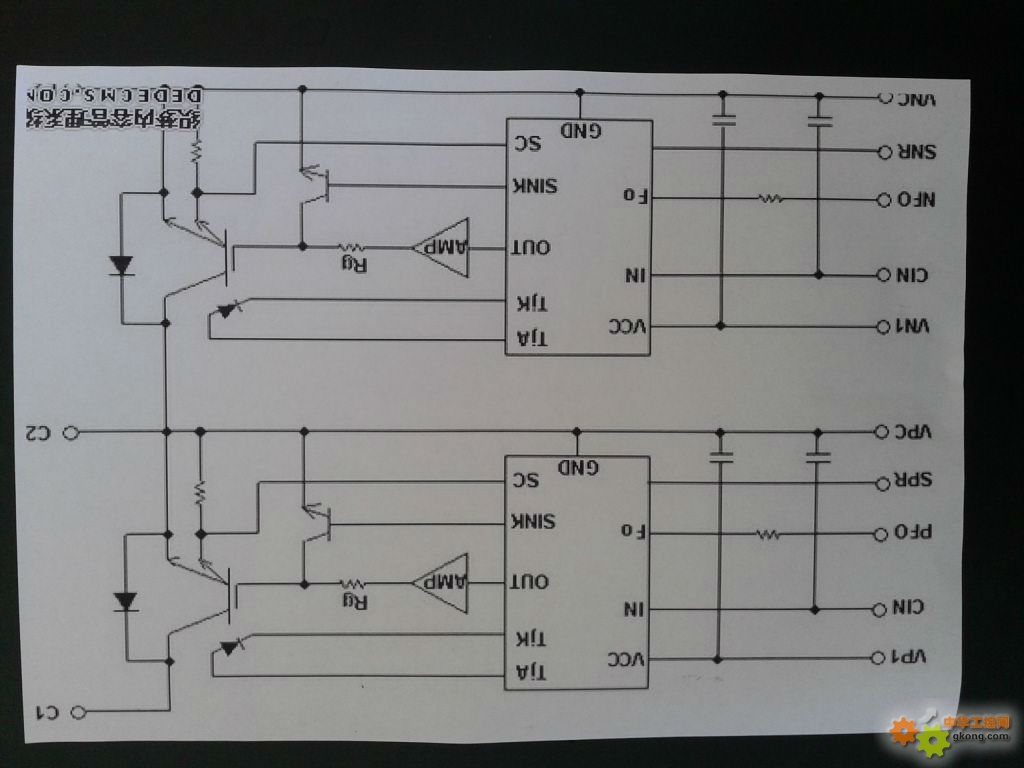

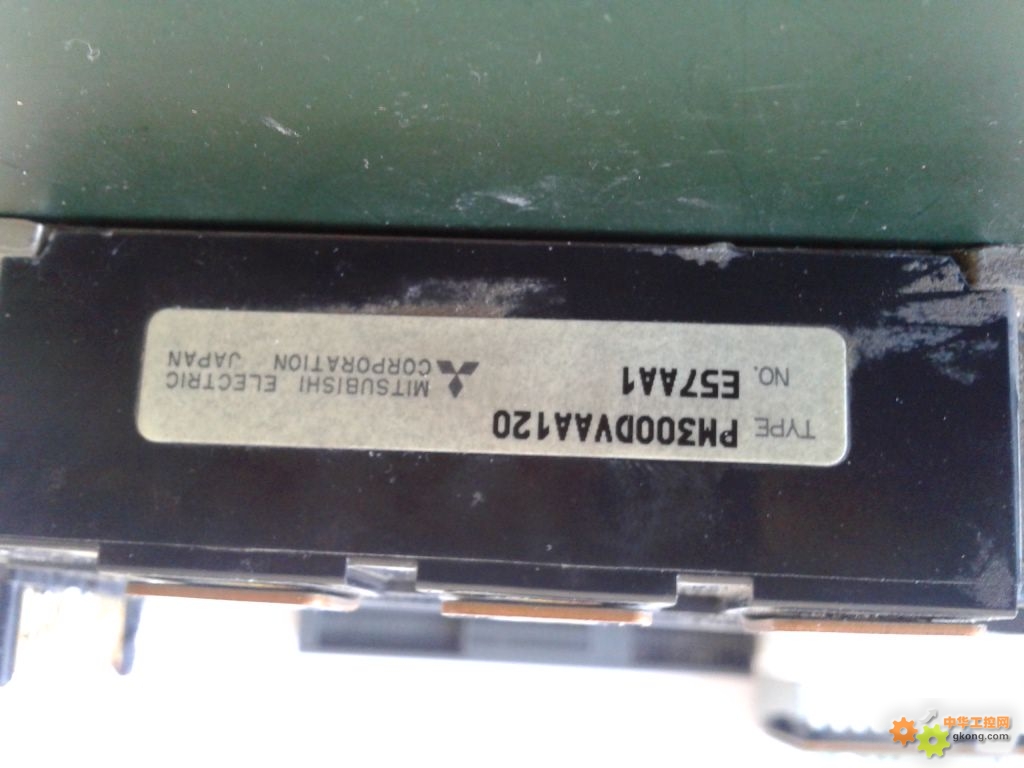

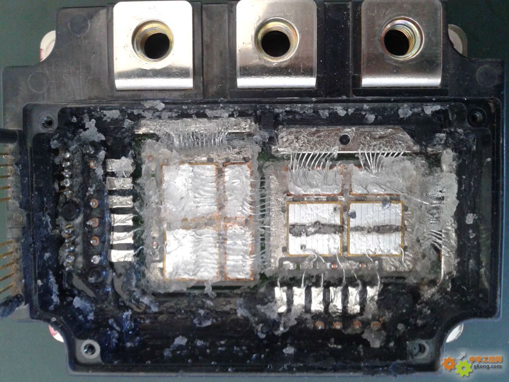

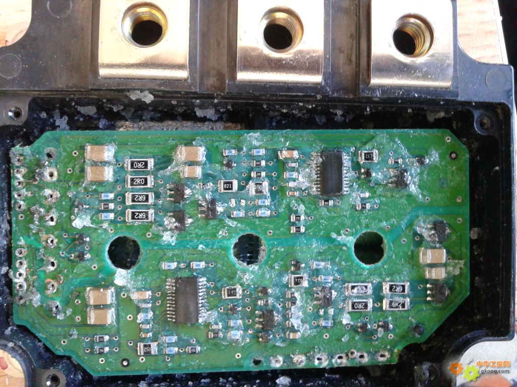

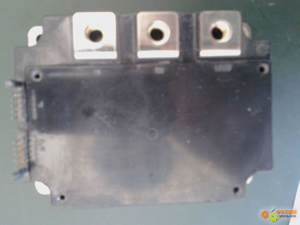

三肯 SPF-75K变频器用IGBT,共3个,其中1个测量有问题,拆了:

第一次看到智能IGBT模块内部什么样。

智能模块就是把驱动封装在里面。

第四张图是怎么得到的?

第四张图是怎么得到的?
网上查。
