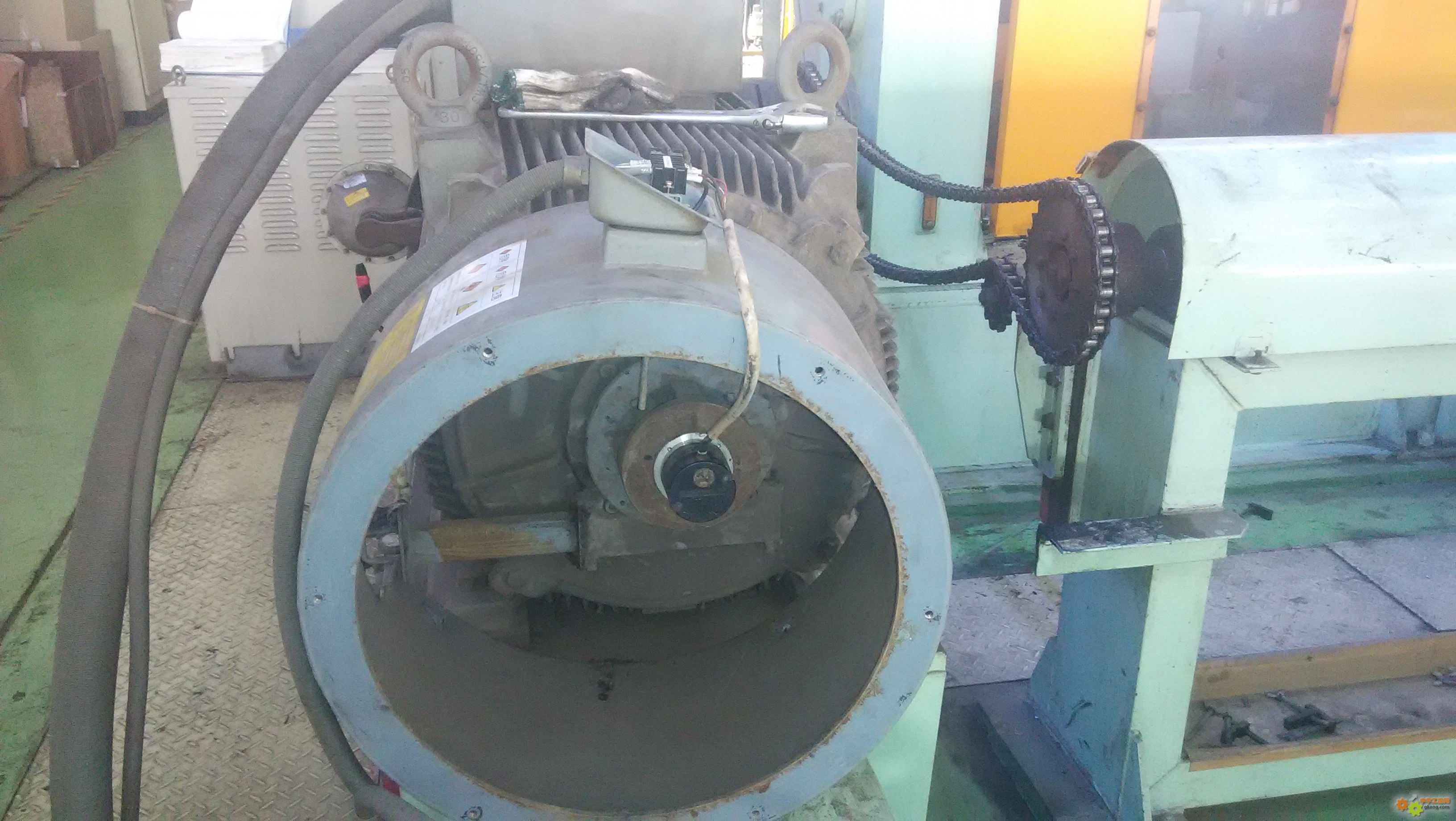

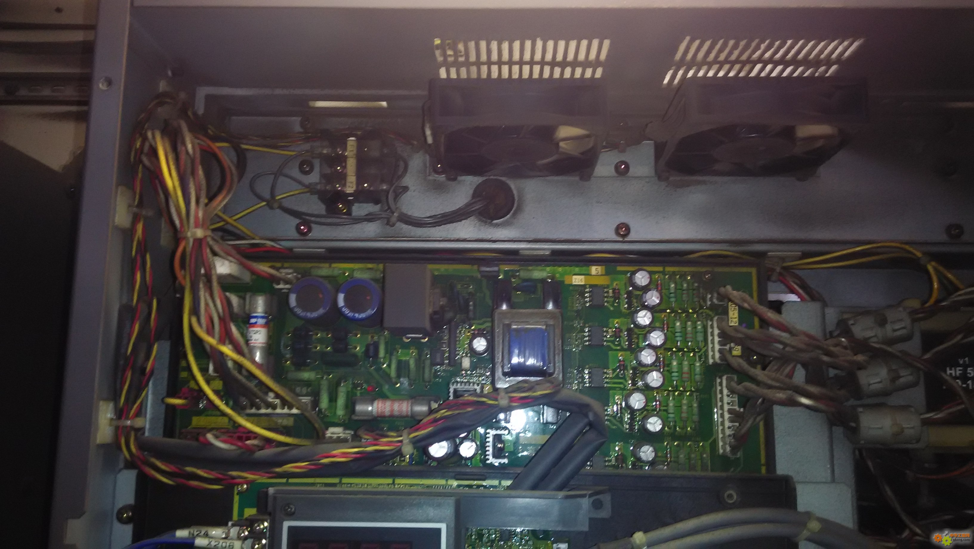

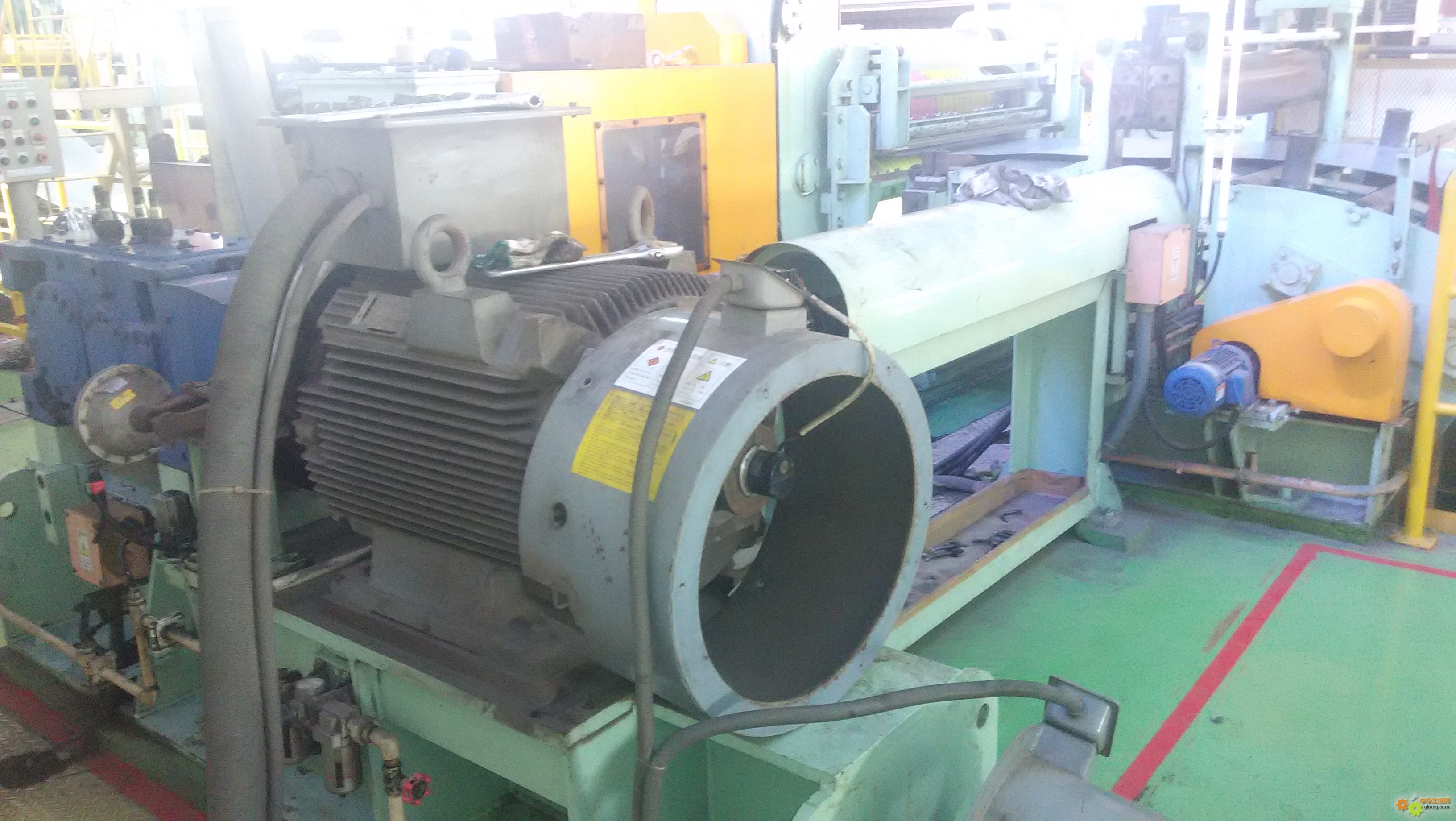

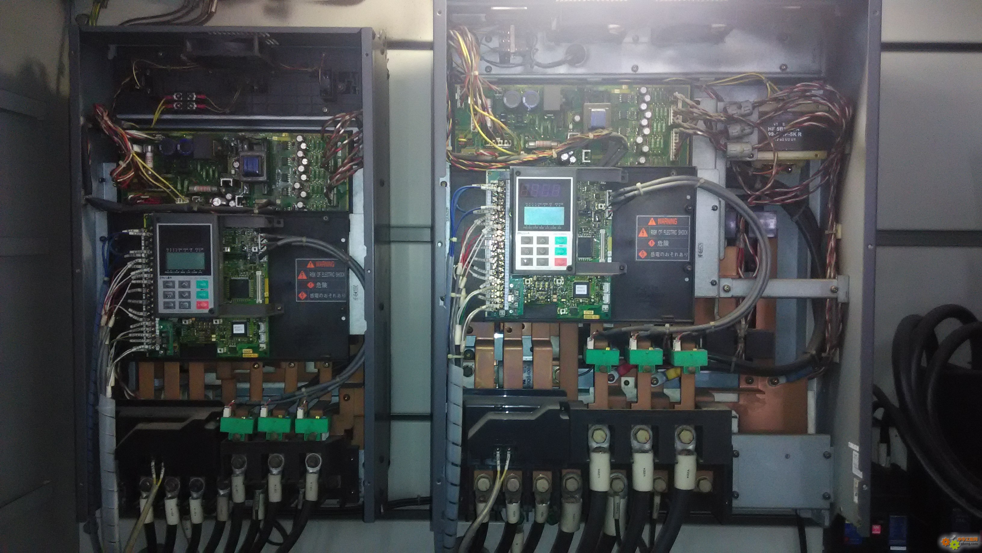

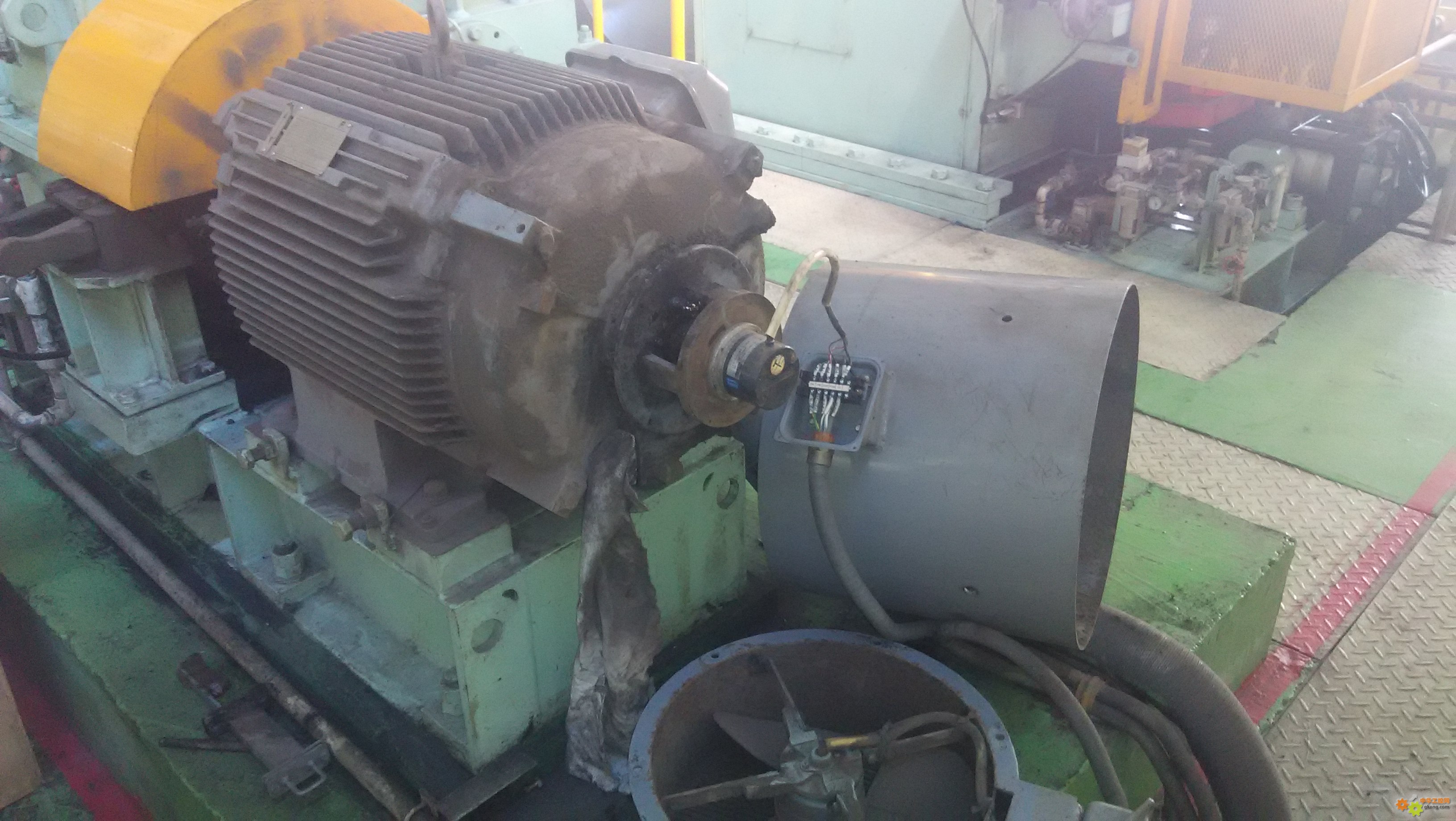

10月11日,公司的钢卷分切设备坏了,主要是剪切电机(90KW)出现时快时慢的现象。在变频器上可以看出频率是不稳定的。这是富士的变频,5000GV7系列的。右边的不稳定。8年没清扫过,拆了吹吹灰尘。着实太脏了。

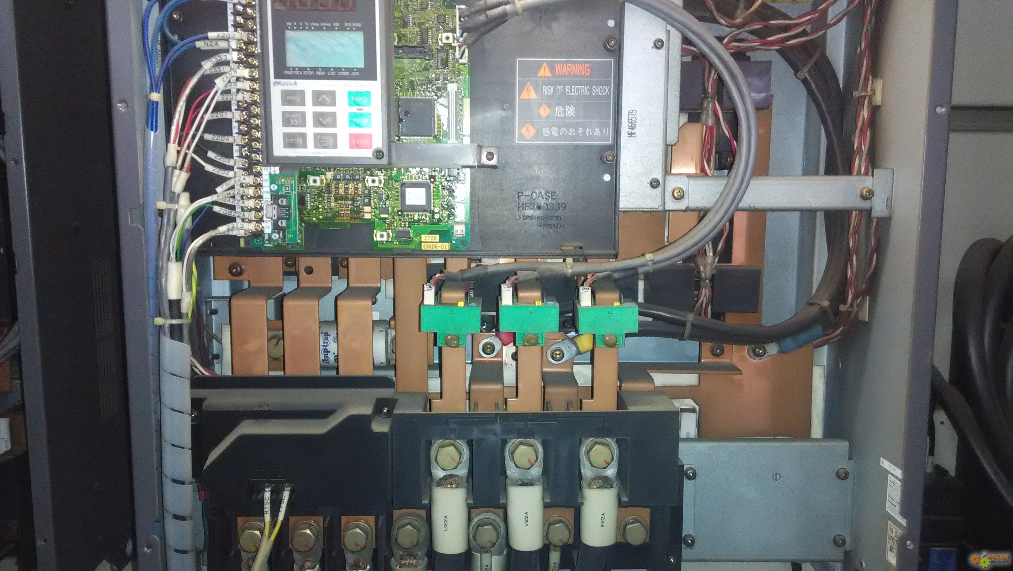

把右边的控制线拆了,设定手动控制电机,正常!再把两台变频控制线对掉,和电机对掉。(在拆掉电机联轴器情况下)空载以小变频(55KW电机容量的)拖大电机试,故障仍旧!判断变频器OK。随后将两台电机编码器互换(脉冲1024 电压15V)试剪切电机OK。故障编码器损坏。
小插曲:一个同事在拆小电机编码器时将A 和 B正负脉冲线接错了。导致电机运转不正常(表现为电机转速慢)用了五六个小时才发现(主要是设备原来的线号是反的,拆时没注意,就正着接上去了)这样实际是反了。呵呵,两边都有错了呢。
备品价格2个网上找的:(1)12000元月    (2)、14000元。

编码器 接到变频器还是PLC的

带PLC功能的变频器呀。
编码器是什么类型什么接口的?论坛不是有卖编码器的技术行家吗?1W多的编码器,估计又是给进口货销量做贡献对吧。

发表于:2014/10/13 11:27:54
回复 #1楼 aigo51
变频器

回复 #2楼 cfg168
哦,我只知道是日本的森泰克。
