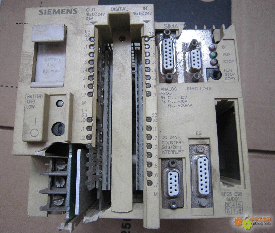

如图,朋友处有个老PLC,要把程序弄出来,我有现在的软件,可线不好用,各位有碰过次PLC的或知道这个线的求指点下。我就是要把另外一台一模一样的程序读出来再弄到这个里面去,因为这个他们把电池弄掉了 现在RUN开关开启亮一下就灭了。应该是程序没有了 谢谢

看不到型号,铭牌,不懂。
要是进口货并且是古董级的,基本放弃吧,控制器本身都没有在国内有过销售,何来的资料,数据线?

看图好像是是西门子S5-95U的PLC,到网上买一根通信电缆就可以传程序了。

西门子S5-95U的PLC

PC-TTY,这是S5的PLC下载线;
