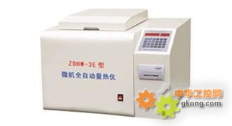

砖厂热量验煤机主要化验煤渣的发热量,煤矸石的热值,砖坯的卡数化验机,那么再以后使用期间会出现的故障有哪些呢?
1设备缺水:在使用期间,由于每次做实验氧弹拿出仪器后,会把水带出,久而久之水位会降低,造成结果的不稳定
排除方法:隔一个月左右,拿量筒给设备外筒里加水,直到设备后面溢水口流水,加满为止
2设备点火不成功:
1氧弹漏气
2电极时间长,出现氧化,导电不良
维修方法:氧弹漏气要更换密封圈,大中小一套都要换掉
电极时间长了,要拿细砂纸轻轻打磨一下,确保导电畅通
3结果不准确:
导致结果不准确的因素有室内温度变化大,设备长时间不校准
解决方法:做实验期间,不能打开窗户,不能让气流对流,防止太阳直射设备,造成水温升高
仪器三个月校准一次
鹤壁市英特仪器仪表厂提供
详细请咨询0392-2700039技术一部ZDHW-3000微机全自动量热仪
