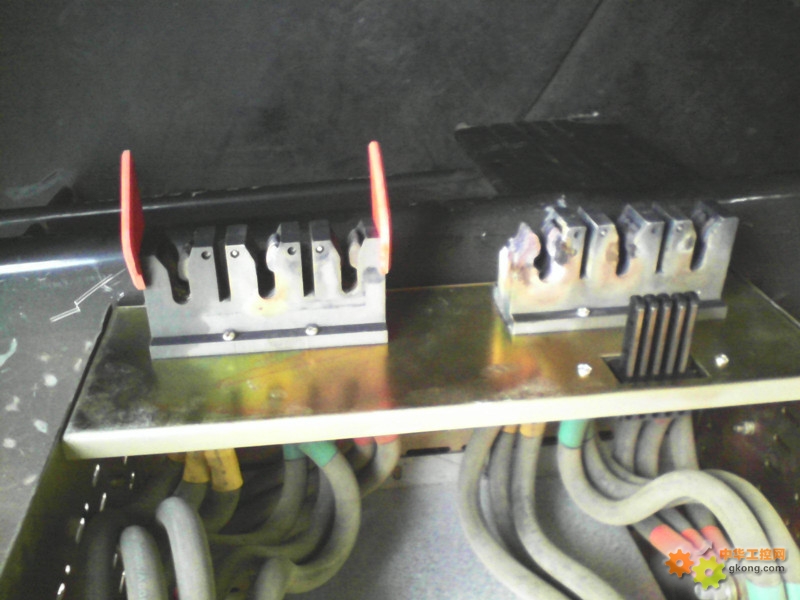

   谁知,道路虽宽,有时也嫌窄;不巧中的不巧,还是遇上了——话说30日的下午,有人说,配电房一开关小了,负荷一大就老跳闸;现在不能带满负荷,严重影响了生产,必须处理。我说,那就看看吧。
   定于10月3日。
   配电屏是抽屉式的。
   3日拉开抽屉一看,居然见到出线的插件已经烧坏了(见下图),三极均已接触不好;进线的插件,也有一极已接触不良。
   开关小不小是一回事,另外再说;插件的问题先要处理。采取应急办法:准备换用同规格的一备用抽屉,同时将抽屉框背板上的出线插件一同换下。
   做起来倒也顺利,送电未见异常。
   疑问:开关是630A的,插件是630A的;电流嘛,后来测得,满负荷时,400A多一些的样子,短期可达到500A。那么,怀疑要不是插件电流达不到标定值,就是接头发热的影响;由于两个都损坏了,前者的可能性较大。

插件是有接触电阻的,电流也是会震动的,所以嘛,插件时间长了就会发黑损坏的。

厂商应该没问题,可能与维护及对产品性能不熟悉有关;
也有可能曾经通过了更大的电流,比如600A或以上,因为开关近期曾有数次跳闸。

我这630的起码两组触头 还有要定期检查涂导电膏
