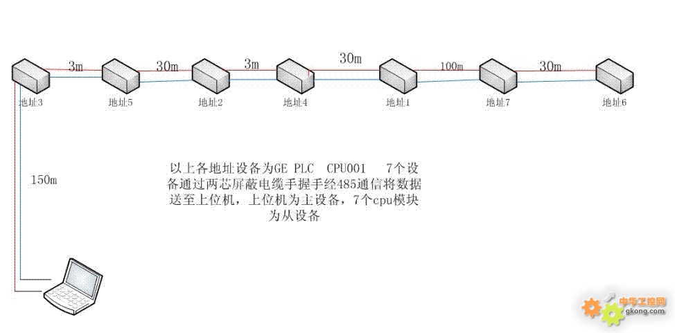

链接图片中将地址5的plc甩开后,在地址3处直接用串口调试工具能够收到除地址5的PLC 报文 只要将地址5的PLC接入其中便收不到所有PLC的报文,单独测试每个PLC都可以收到相应报文。各位朋友帮我看看,有什么办法解决这种485通信难题!!

单独测试每个PLC都可以收到相应报文,应该包括地址5的PLC
改通讯时序,待接收到对应PLC回电,再发下一个.
改二线485为四线485
