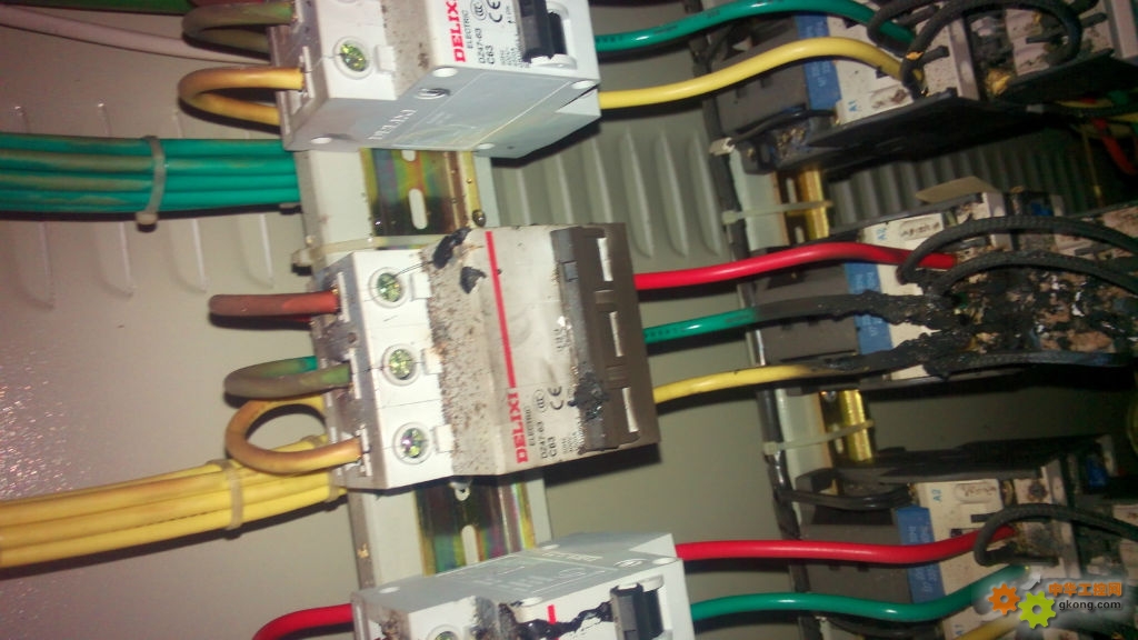

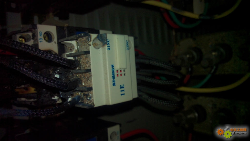

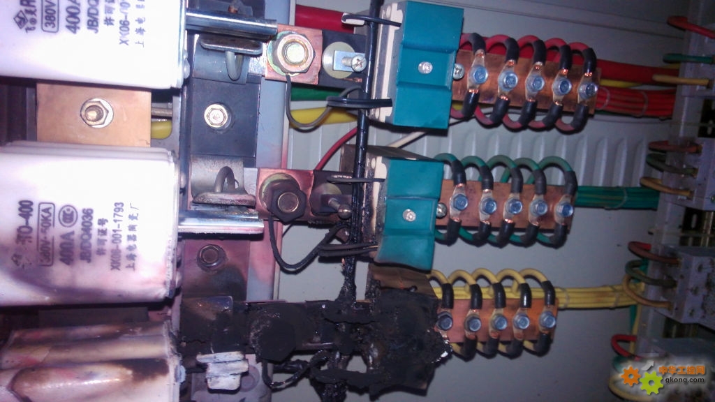

今天去修电容柜,烧的也太厉害了啊,铜排都烧在一起了,应该是螺丝松了吧。铜排都重新打眼换新的

不算厉害,我厂的柜子门都变形了

我们新上的电容柜子也出现过一次
是螺丝不紧固发热所致

看样子是互感器引起。最后一张图接触器烧坏上面的断路器怎么没有跳闸?

看来设计也有点问题。

保护电路呢、

电容补偿柜的电流互感器引起的。
