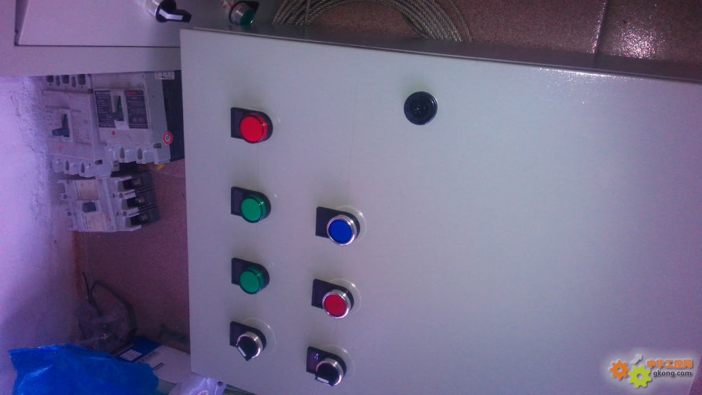

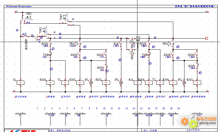

这是两个刚刚准备好的消防柜子。只是图纸自己在琢磨,不知道哪位大师做过没有啊,请教教啊。网上我找了很久图纸了,就是放不大啊。要求一备一用,坏了一台电机,另外一台自动启动。

故障信号给另一个回路

这样看得清楚吗

呵呵,确实看不清楚。

可以参考水塔供水系统的一用一备。网上搜一下。

不是自动起动吧 须要开关转换喔 就算能自动转换 要是第一个接触器触点烧结在一起 那也没法自动转换啦

消防的排水系统就是这种方式,可以参考一下!

对用一个柜子电源继电器常闭触点控制另一个柜子电源继电器
