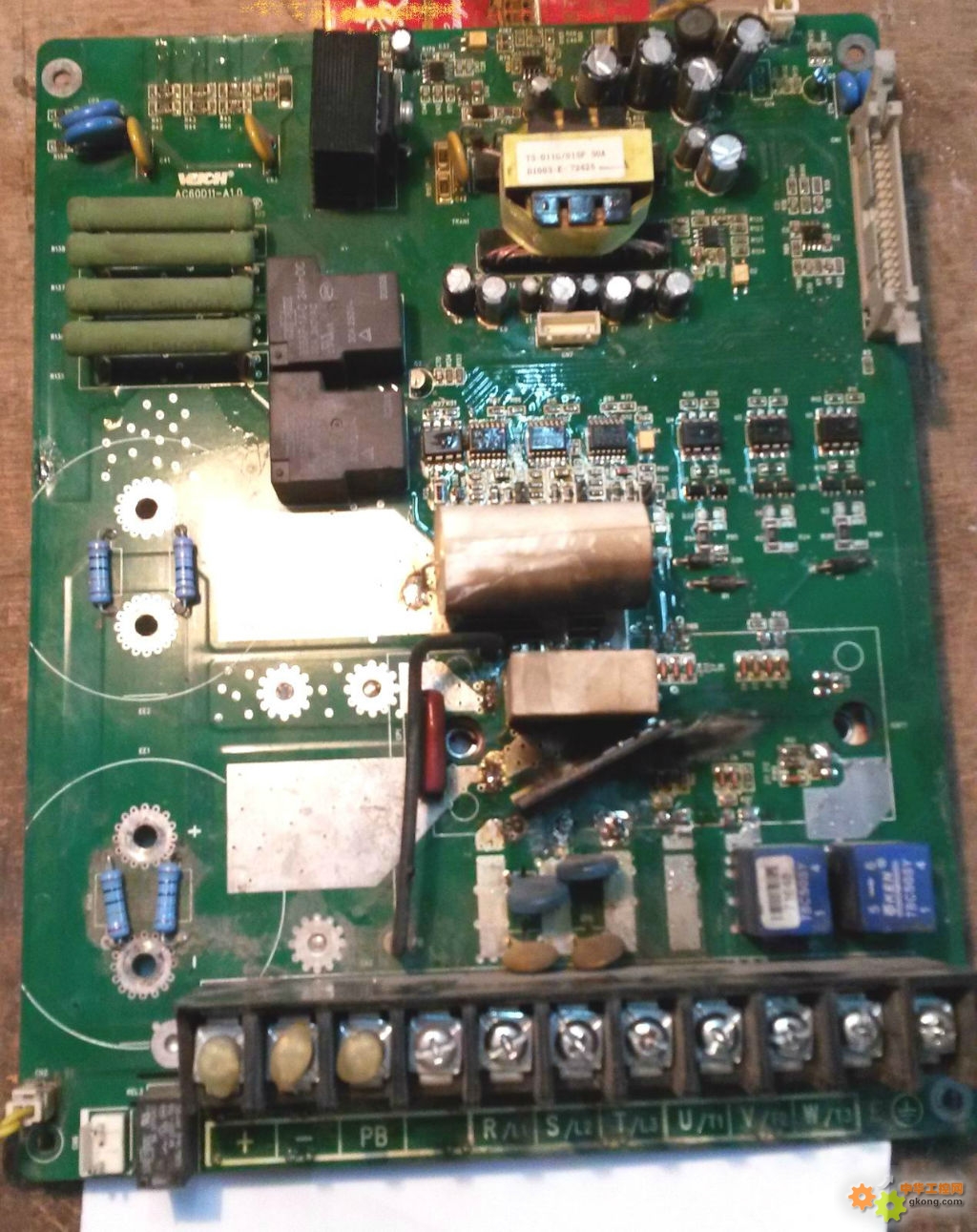

接手一台伟创AC60-11KW变频器,模块型号英飞凌FP50R12KT4,7单元内置整流单元。客户第一次送修时,经检查,三相整流全击穿,逆变部分完好无损,充电继电器正常,充电电阻正常。遂电话提醒客户注意检查进线电压是否有异常。

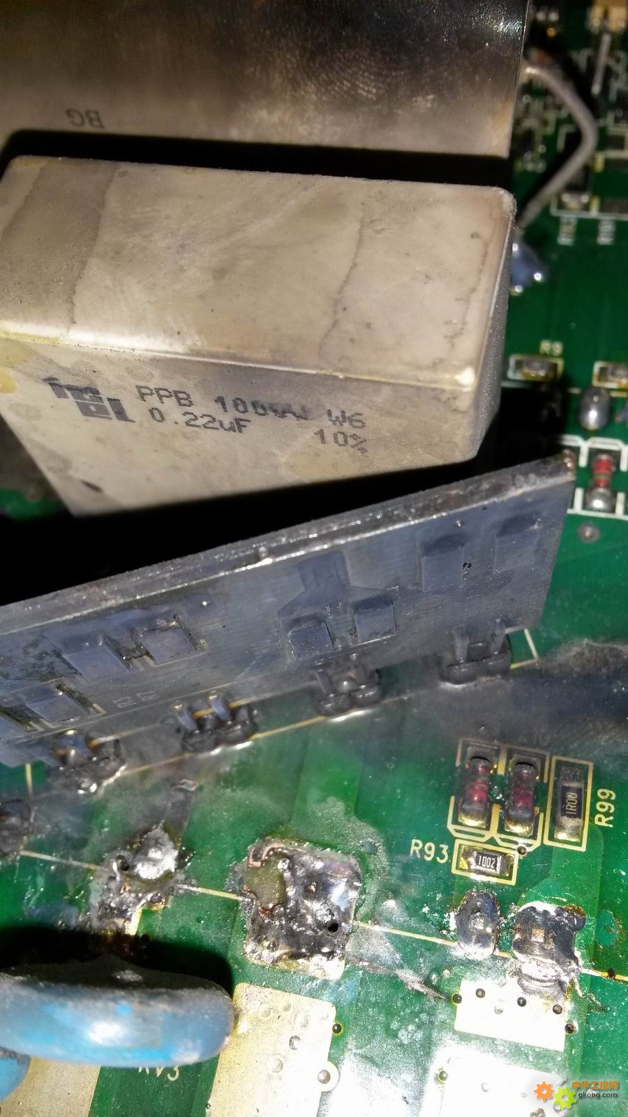

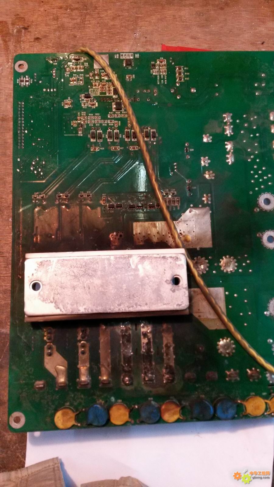

第一次修好后客户拿回去2天又拿来,经检查又是三相整流击穿,另附带输入缺相检测板严重烧坏。逆变部分和其它部分均正常。
因客户对电一窍不通,也没有配备电工,现场比较远,到现场检查不方便。为防止再次故障,必须帮他分析故障诱因。

看有没有接制动电子阻,有可能制动电阻坏了,或线有破坏的地方短路了,或者主电容漏电或容量减少

输入压敏电阻都没坏,说明是电源的问题电流大了冲击烧坏的,

这种情况应该到用户现场去检测一下电源及使用环境,电路板上主回路的元件应逐个检测(不含逆变单元),若良好,应考虑是否由用户环境潮湿或有导电粉尘引起的,

基本可判断PCB烧坏,绝缘不合格了,明显的极间打火,上一块炸一块。RST周围的全挖掉再涂绝缘,不要去怀疑人家的电源什么的,国产货相当的大胆,一丁点铜箔做到**KW

线路板问题比较大,我也修过科比F5 22KW,前后炸4个整流器模块(整流与制动做在一个模块),大电容和IGBT模块没用坏,线路板也没用炸毁。用户不用制动
最后才查出线路板多层之间碳化软击穿。在我这里变压器小,充电电流小,没用问题。到用户哪里就直接炸机
