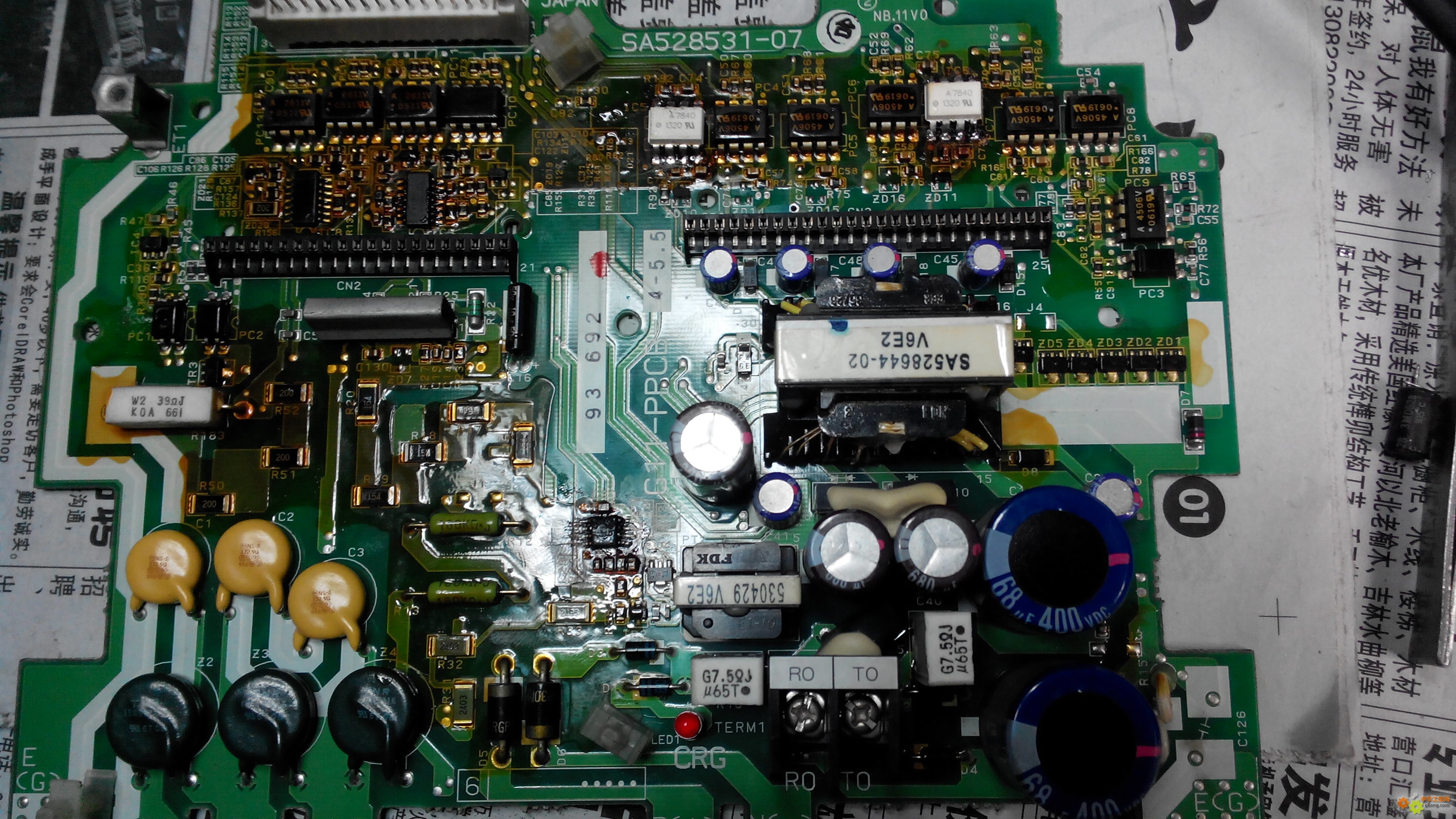

手里有一台富士P11 7.5P的变频器,上电跳OC2。电脑板和模块都已经调换了,确定没问题。更换好的驱动板,不跳故障了。说明问题出外驱动板上。
可是富士变频器的电流检测在哪部分啊?无从下手啊?我猜测是不是信号从串联在输出的小电阻取的小电压信号。再经过A7840到C4070再送入电脑板的啊!
我陆续更换了这几个原件,又检测它的外围器件没问题啊!故障还是没排除!

7.5P的变频器。它的电流检测是不是信号经过7840到7040再到电脑板的!检测了这部分的外围电路没问题,有更换了这几个芯片,故障还是没排除!

还有板上的R0 T0是干什么的,是可以单独给驱动板加电源的吗?

当然可以给驱动板加电源,注意:电压的极性及伏值。用双踪示波器看波形。

在什么地方加电源啊?

会不会插针接触不好啊

是啊 那酒精擦一下试试

我擦了驱动板的插针,也没啥问题啊。上电还是跳OC2。

哪位师傅帮忙指点指点,这块板的电流检测在哪块儿?富士的小机器是通过什么方式检测电流的啊?

如果给这块驱动板单独加电源,是从板的正负电源处加直流500V吗?
