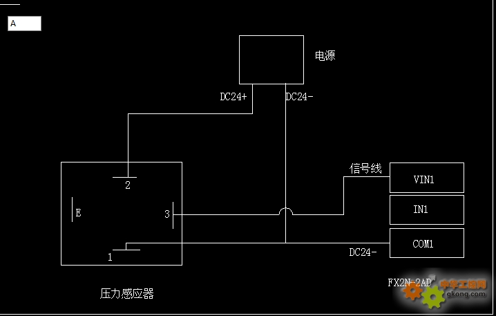

三线压力感应器,电源DC24。接线如图,书上写的输入最大电压DC10V,如果我用DC24电源,这样接的线会对模块有影响吗?请指点下。

呵呵;你把供电的电源与输出的模拟电压搞混了;

书上写的输入最大电压DC10V,
这个电压是指输入信号电压,不是电源电压。
三线压力感应器的输出信号在0-10V,就可以。

这个信号,一般要求是落在线性放大区,信号电压一般远小于电源电压。

回复 #1楼 ZCMY
请问我应该怎样接才对。非常感谢

测量传感器出线1和3,确认最大压力信号的时候,对应的输出信号电压在10V以内就得,否则模拟量模块可能因此报销。
楼主说压力传感器的说明书标的电源电压是10V?哪你干嘛用24V的电源?钱多?

回复 #5楼 cfg168
压力感应器的输出电压时0-10V的。线这样接对吗

加个开关电源吧,没有10V的就用5V的电源,然后把模块里面的标定变化下即可

电压信号,一端接V+,一端接V-。
确认后面的模块输入电压是0-10V,就可以。
