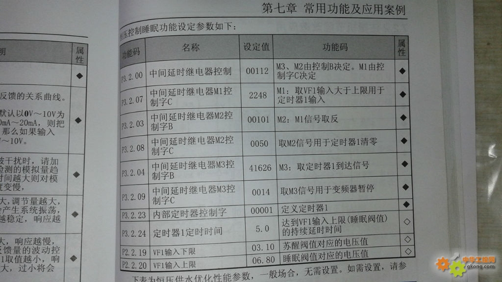

我10年前卖了一批德力西磁卡表给某小区,投入使用就问题连连,表每月都要换几十块,把我还有物业都搞的很疲惫,有时候物业还拿东方时空警告我!还害的我被技监局罚,好不容易过了一年,物业告知业主自行买表更换,此事不了了之。德力西变是深圳日业变频器代工的,日业变频器质量倒还行,不知道为德力西代工的频器为何故障率极高,经常成批的故障,返产产家答复整机报废,不于修理,或以此机已停产建议换新款。短短几年德力西变频器机型换的很快硬件故障普遍,软件落后,CDI-E系列变频器休眠功能参数要设10条参数!德力西靠遍布全国的电器网点,就好比车站门口的饭摊不求回头客!象这样的企业还戴上首批驰名商标的光环真是民族的悲哀。。。

抱歉!图发倒了。
