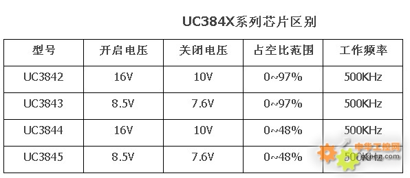

您好 我在试着修S800 0.4KW 220V 变频器的开关电源部分 集成块炸了 还有两个贴片也炸了 请教 怎样判断是3842 还是3843 是 三碁变频器
