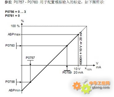

以上参数都设置完毕,则要进行模拟量标定。如使用的压力变送器的输出为4~20mA的电流信号。则标定参数设置如下:
参数           设定值             功能解释
P0757[1]         4                模拟量输入的最小值(模拟输入2)
P0758[1]         0                模拟量输入负数的百分值(模拟输入2)
P0759[1]        20                模拟量输入的最大值(模拟输入2)
P0760[1]          100             模拟量输入正数的百分值(模拟输入2)
可配合下图作理解:
  参数标定完毕,可通过P0752查看实际的模拟量输入值,前提是P0756 = 2,单极性电流输入。

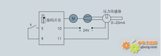

变频器与压力变送器接线图如下所示:
