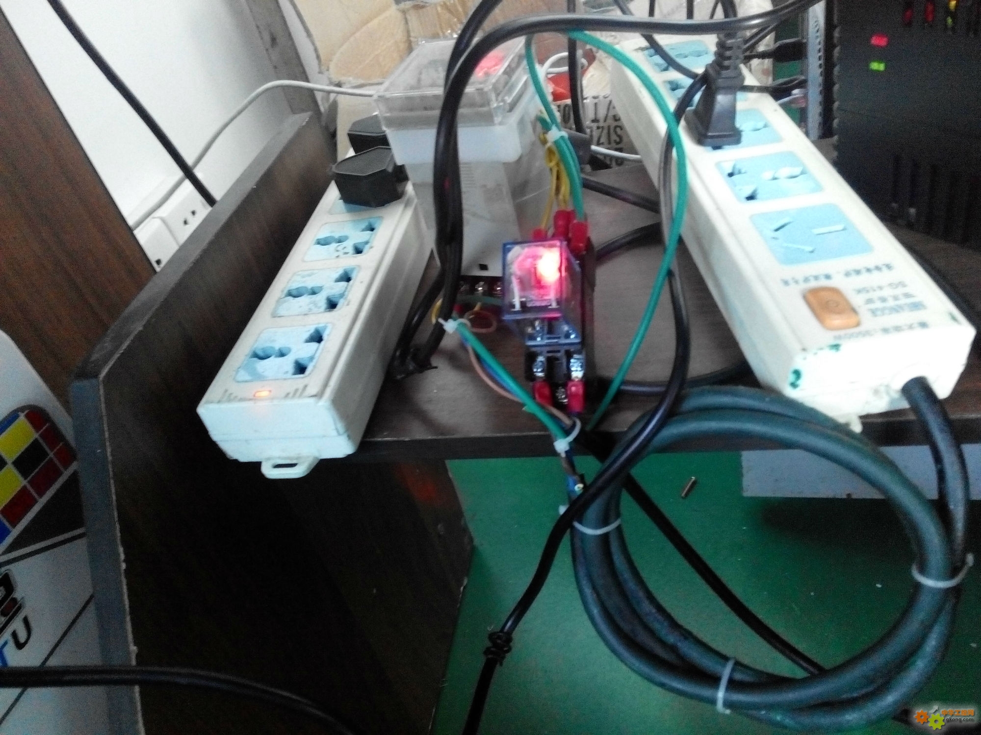

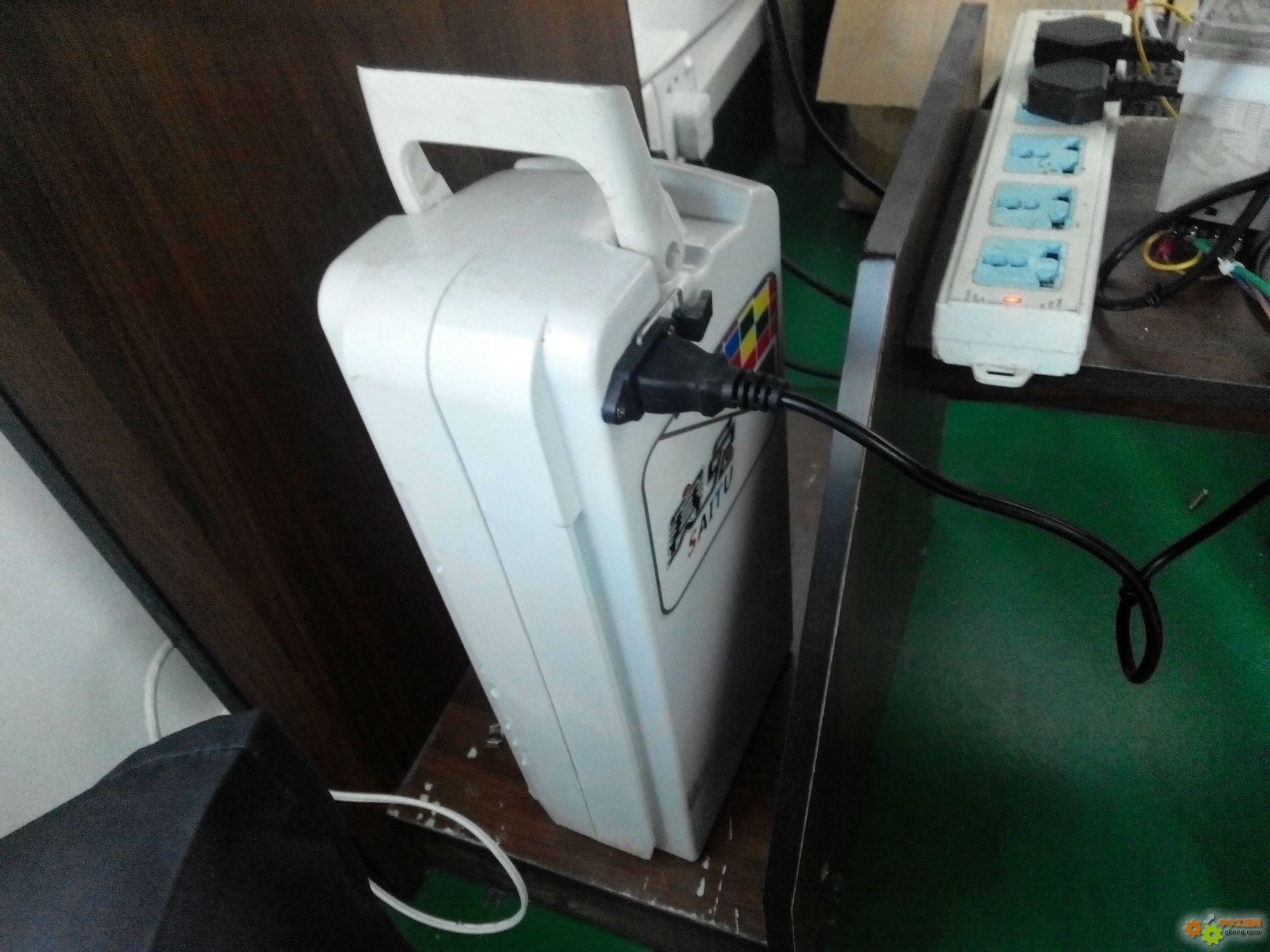

由于电动车充电有时间限制,过充容易把电池充坏,自己动手做了一个自动充电,自动断开的自动充电插板

是设置的定时还是检测触发啊??????

时间一到自动断电。

呵呵,这个与充电器的质量有关,后期因电池老化定时充电还是有可取的

蓄电池充电的智能充电器,一般要依靠检测电池的电压来实现充电的阶段转换,直到停止充电,对于老化的电池充电器一直处于大电流充电状态,用时间来控制还是有效果的。这样能明显的延长已经老化的电池的寿命

关键是该充多长时间的电,这个有定数吗?

直接用时间继电器的延时断电触点不得吗?或者说时间继电器上没有这组触点?
是这样吗:时间达到,直接切220V电源供应,连时间继电器的电源也一起切断。
感觉最好再弄多一个中间继电器,把充电器低压输出也与电池插座切断,防止电池反向轻微放电

偶在淘宝上买了一个定时器,机械式的插头式的,价格不到10元,使用起来也很方便。

中国人真聪明,我认识一个朋友做电动车附件产品,一个定时插座,还搞成遥控的,旋钮的,按键的,一个电池放电仪,分了几个外壳,好多型号

自己做的,一个时间继电器,另一个中间继电器,自保持电路
