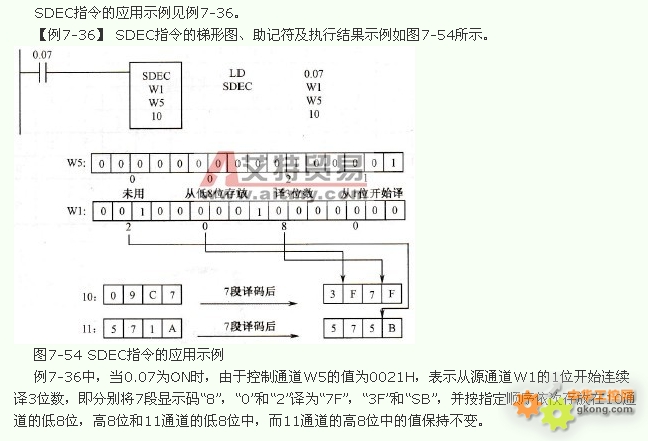

看晕了,谁能简单介绍SDEC七段译码指令的应用,控制数码管

先确定你使用的是无译码的七段数码显示,因为这样的显示很少用了.
