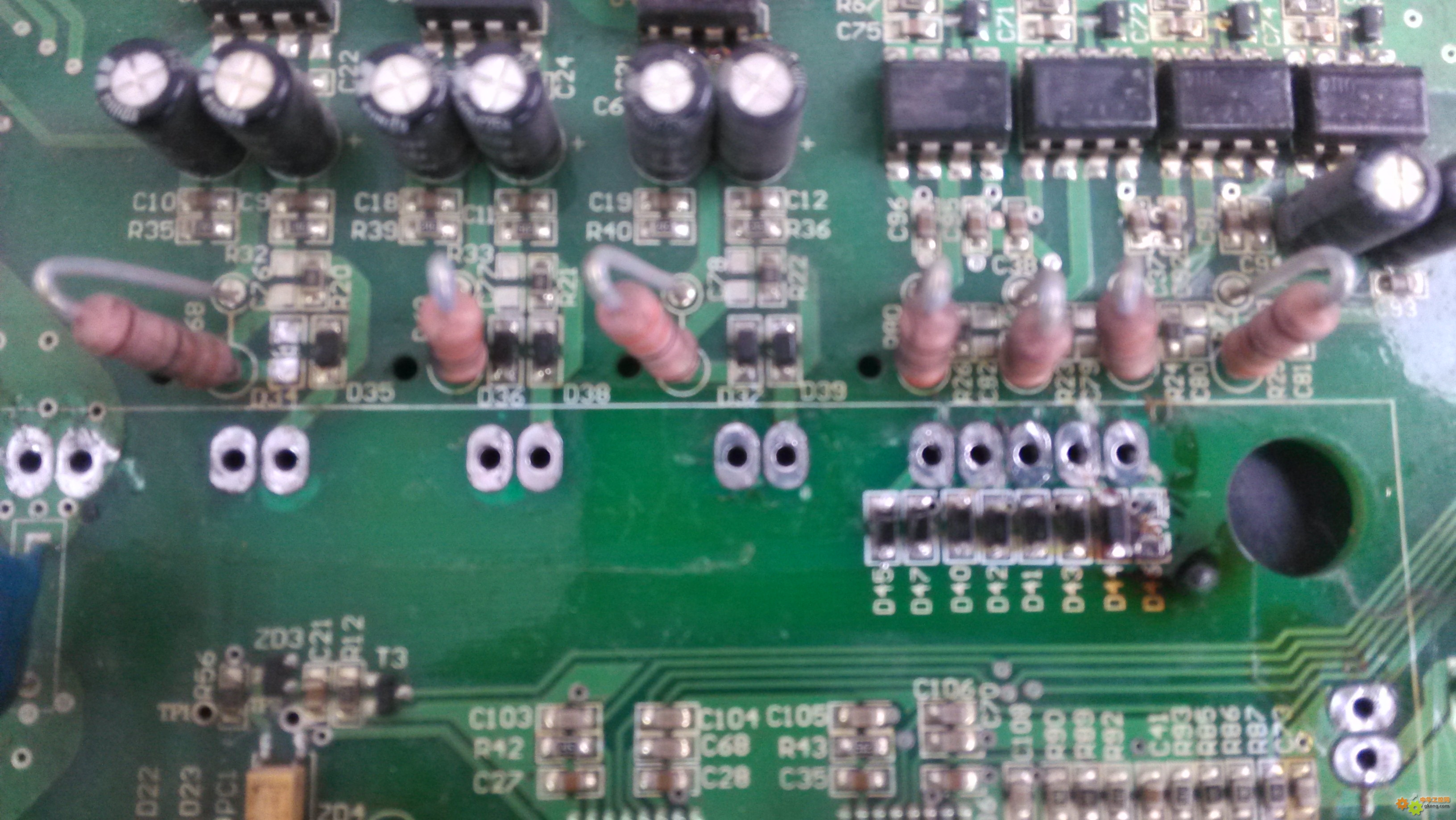

今天维修一台康沃CVF-G3 11KW的变频器驱动电路上面的稳压管坏了,只看到上面的印字是J3X 封装SOD123 ,请问这个型号是什么,谢谢各位

不要管它什么型号,18V的稳压管直接代换

MMSZ5248 J3 18V稳压二极管

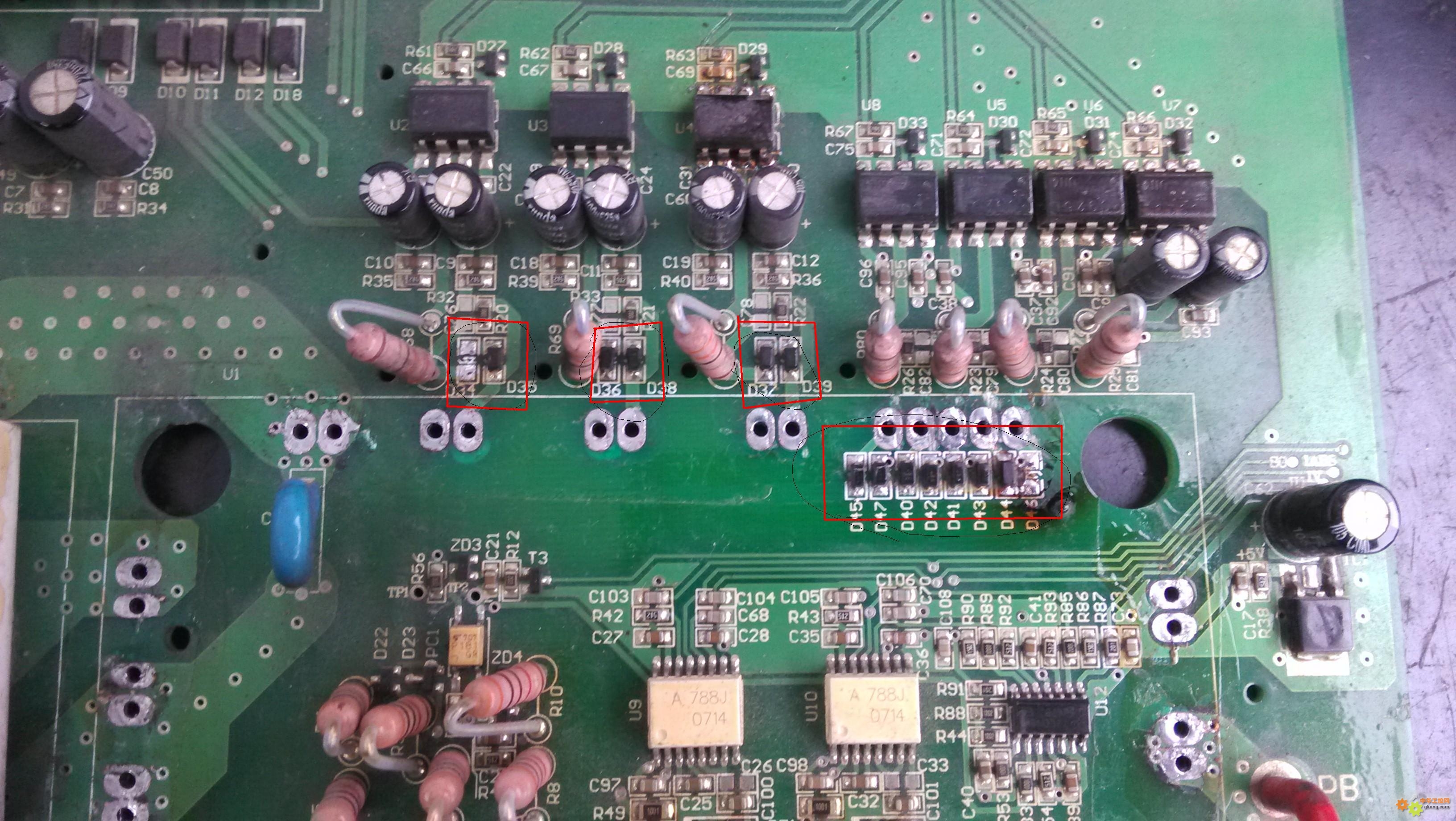

就是画红方块内的D15.D35类的吗?

0.5W 18V,不过建议用TVS

不是稳压管吧

板上标着二极管是不是二极管来的。。要是稳压管找一个好的拆出来串一个47K电阻加上直流电测量真实的稳压值
