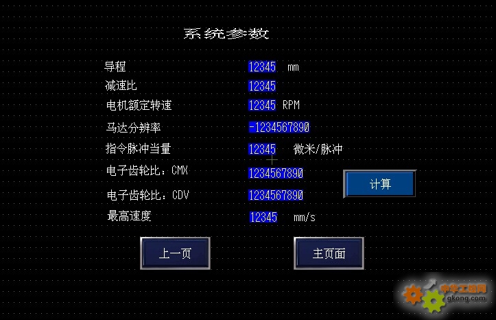

做好的程序下载后,显示错误:“初始通讯无应答”。具体情况是画面能够显示,但是数字部分缺失显示不出来。怎么回事?新手请教。
就是其中蓝色数字部分没法显示,其他的显示正常。

考虑以下问题
1.触摸屏型号有没有选对,PLC型号有没有选对。
2.通信方式是否支持,如果支持,参数有没有设置对,包括波特率,奇偶校验,停止位等。
3.检查你的线是否完好,是否存在断路或者短路
如果以上行不通,直接拨打proface客服电话。

回复 #2楼 ncy123
这三方面都做检查了,应该没问题。

发表于:2014/9/29 15:14:15
回复 #3楼 948569325
那就打客服电话。

发表于:2014/9/29 16:22:23
没通讯上
检查连线 通讯参数等

呵呵; pro-face PC机连接触摸屏?
pro-face本身就是触摸屏,下面连的一般是PLC;

发表于:2014/9/30 8:20:03
没下载好程序到PLC,触摸屏的显示是PLC的内存的数据

回复 #6楼 ZCMY
是电脑连接PRO-FACE,现在连接上下载程序后,数字部分不显示。

发表于:2014/9/30 8:45:21
回复 #7楼 yejingmao
关键是画面出现问题,PLC程序没问题。
