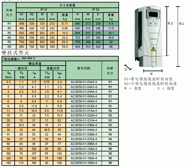

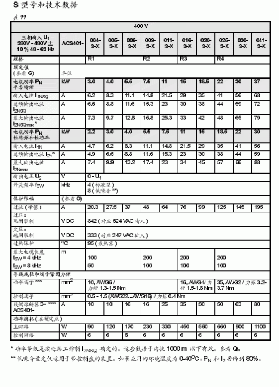

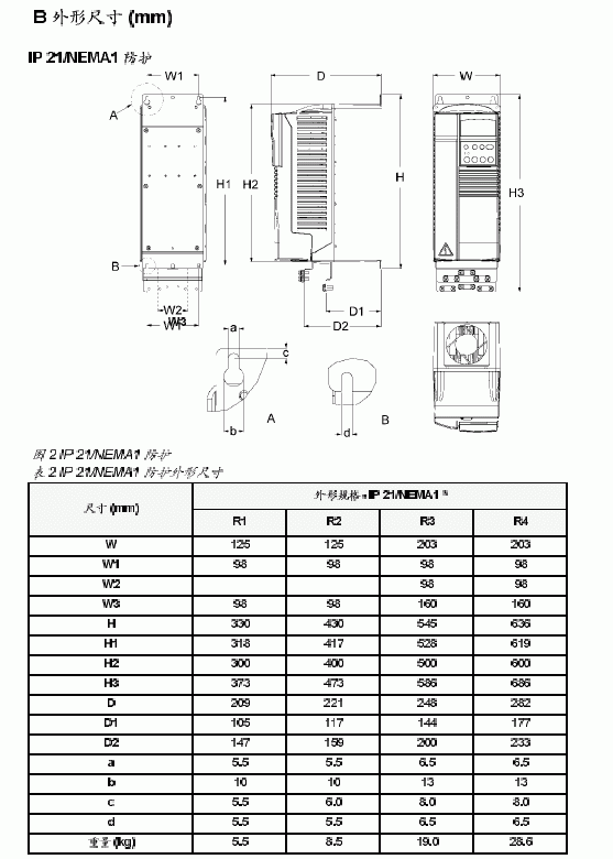

从3KW 到37KW 所有的安装尺寸,还有ACS 550 55KW 的安装尺寸,有谁知道请告诉我,
            我估计我是这里最菜的!

ABB网站上DOWN一个算了或找一个时代2000系列的说明书也可以。550的R6外形WHD300*880*400

发表于:2005/5/16 16:31:00
ACS 550
ACS 400
               新手意见,仅供参考!
