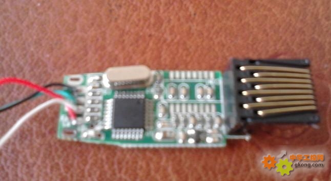

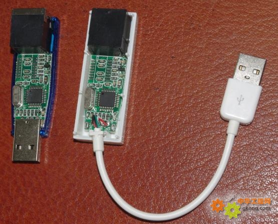

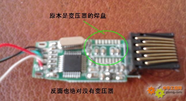

淘了一个10.5元的USB以太网卡,打开一看,居然不带隔离变压器。而以前买的一样包装,一样外形的产品是有变压器的。从拆开的新产品图中可以看到电路板上还留有本来是焊变压器的位置,却空着。以太网口居然没有变压器,颠覆三观啊。。

才10.5元,一个变压器都要将近¥2的成本,质低才会价廉呀。

看来都这么干了,包括左边那个蓝色透明外壳的,直接就能够看到无变压器。
