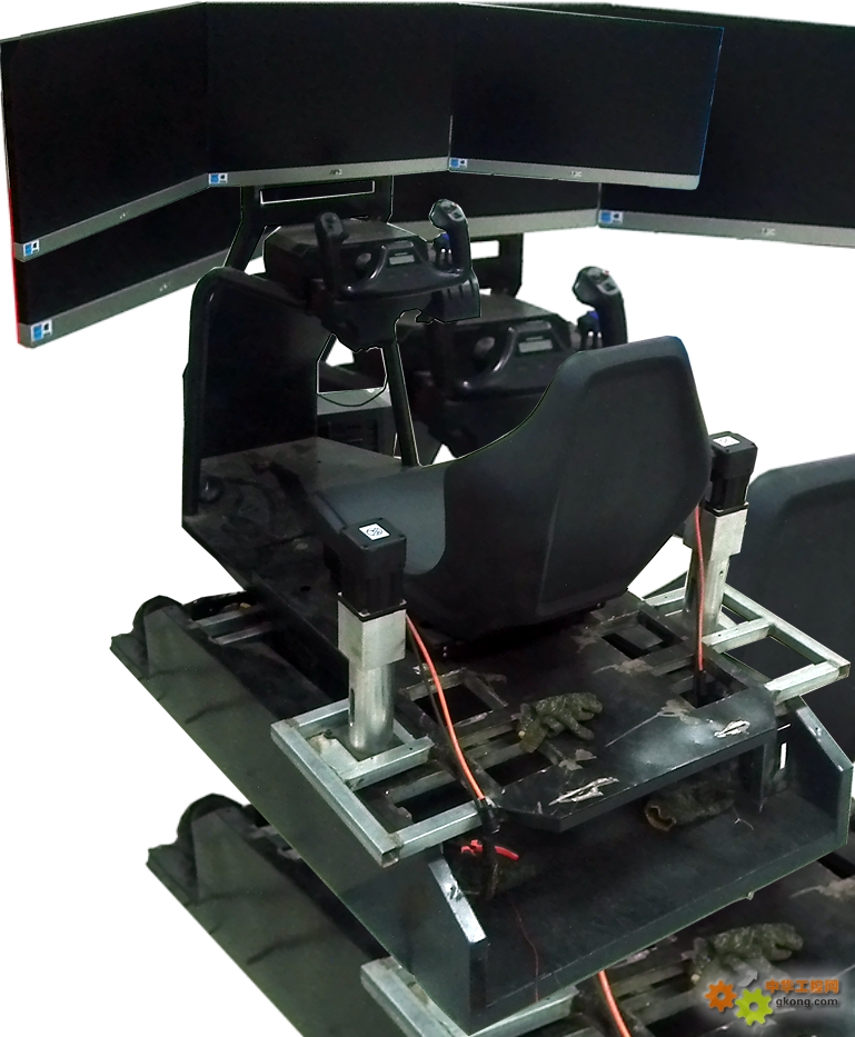

可以完成以下功能
接收游戏软件输出的动感数据,并且发送给我们设计的单片机控制板
32位ARM为核心CPU,运行速度78MHz,可以承载巨量的运算量。(交流伺服电机的精确控制需要比较大的CPU运算能力)
本设计不使用PLC,有利于量产控制成本,一个控制电路板只要50~60元成本。
控制板驱动2~4个交流伺服电机,将游戏中的参数转换为相应的座椅角度。
可以支持以下参数的转换:
飞机的机翼与海平面的夹角
飞机机身与海平面的夹角等数据
赛车的左转弯和右转弯
赛车和赛道的撞击(我们可以转化出撞击的加速度感觉)
自动检测交流伺服驱动器的错误并消除之。

点完链接发现是个公司的链接。。。。

现实中有吗?效果如何呢?

这恐怕不是一个人的作品吧。

不错,就是市场不是很大啊~!增值收益最值得考虑!

很不错的创意设计,属于实物仿真控制。

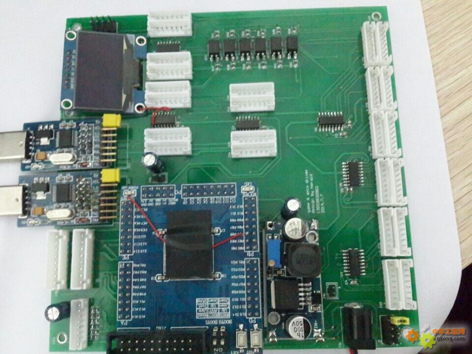

我们本来就是公司啊,服务外包的设计团队
这个是电路板的照片

很好,很大气
感觉像军工的武器模拟平台
