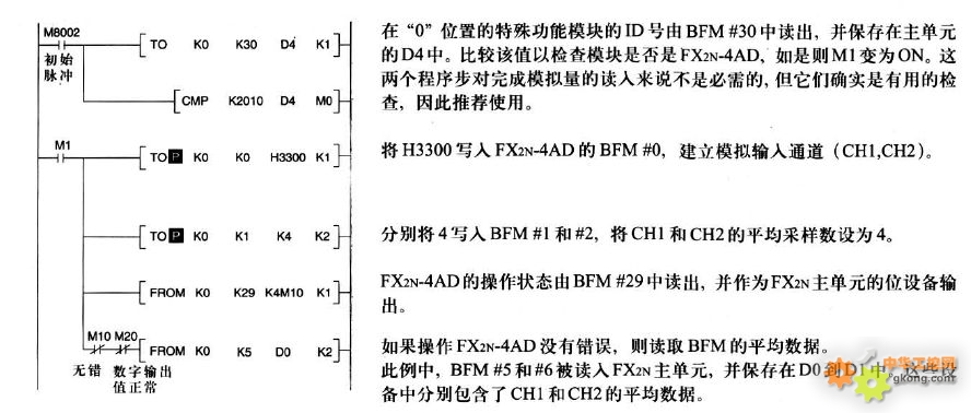

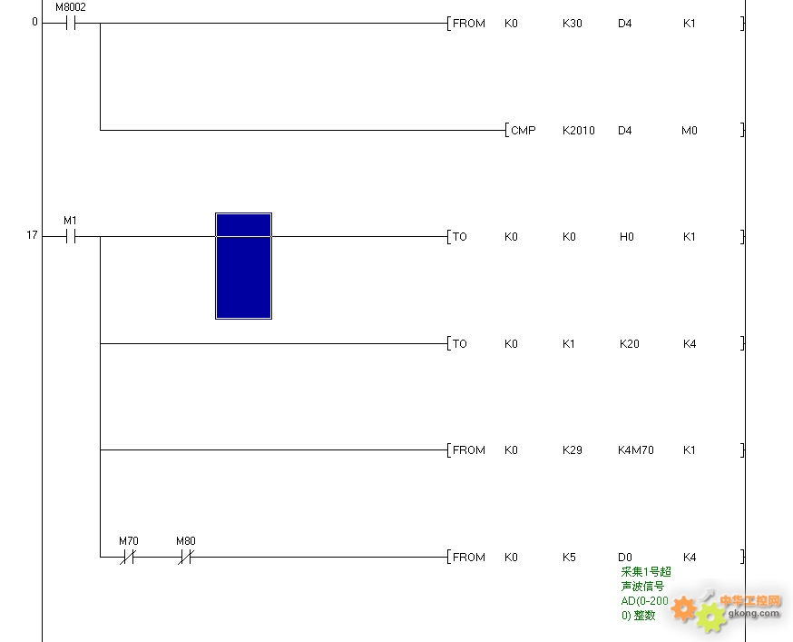

三菱的这段是什么意思,三菱的模拟量地址是怎么定义的啊,我加了个模拟量模块

第一段是判断所安装第一个智能模块是不是所指定的模块,如果是的,M1导通。
第二段是模块安装正确后,读取模块数据。

呵呵;FX2N-4AD的模块;

模拟量属于特殊模块,这些特殊模块都是有缓冲区的,模拟量转换后的数值在对应的缓冲区中,读取这个缓冲区就好了。

看模块手册,上面有介绍的
