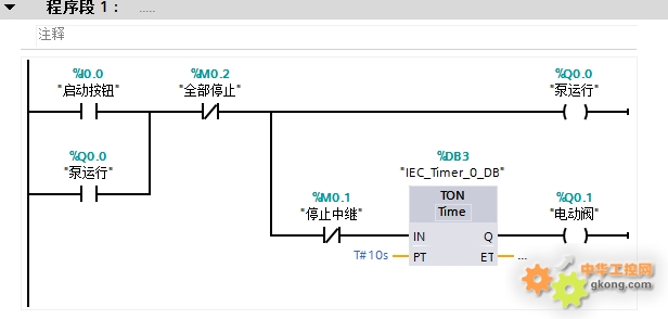

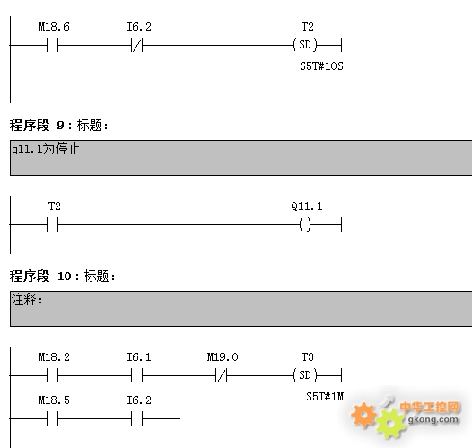

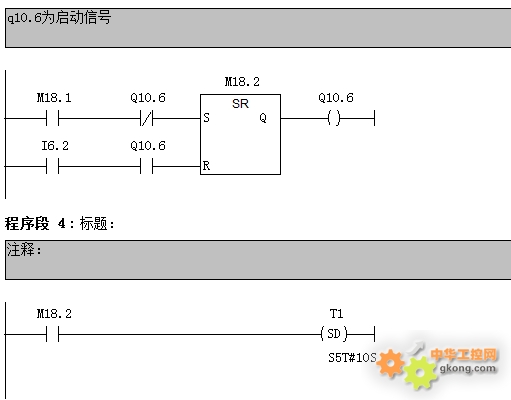

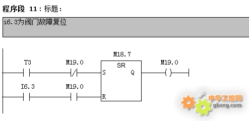

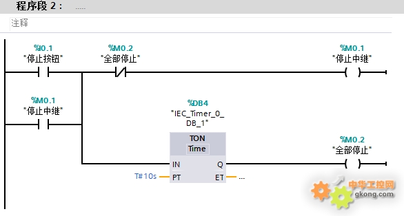

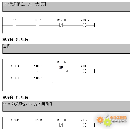

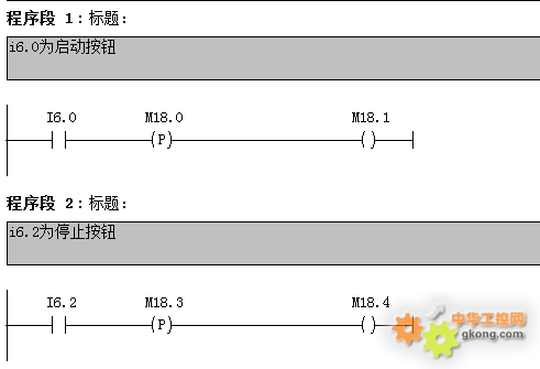

请问各位我想编一个程序   按启动按钮时泵启动延时十秒后开电动阀门  按停止按钮时关闭阀门延时十秒停泵 我想了好久还是不行 请各位帮忙

发表于:2014/9/26 23:31:26
看看能不能达到你想要的效果!
这个我自己做的你能看的明白吧
