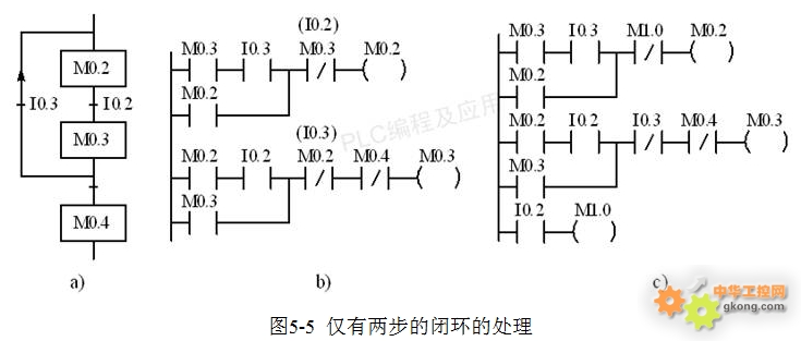

那个M1.0还有 为什么还用到I1.3的常闭触电了呢 小弟初学者 谢谢了

这个梯形图是怎么根据左边的顺序功能图画出来的 那个M1.0还有 为什么还用到I1.3的常闭触电了呢 小弟初学者 谢谢了

有M1.0没见I1.3 ???
