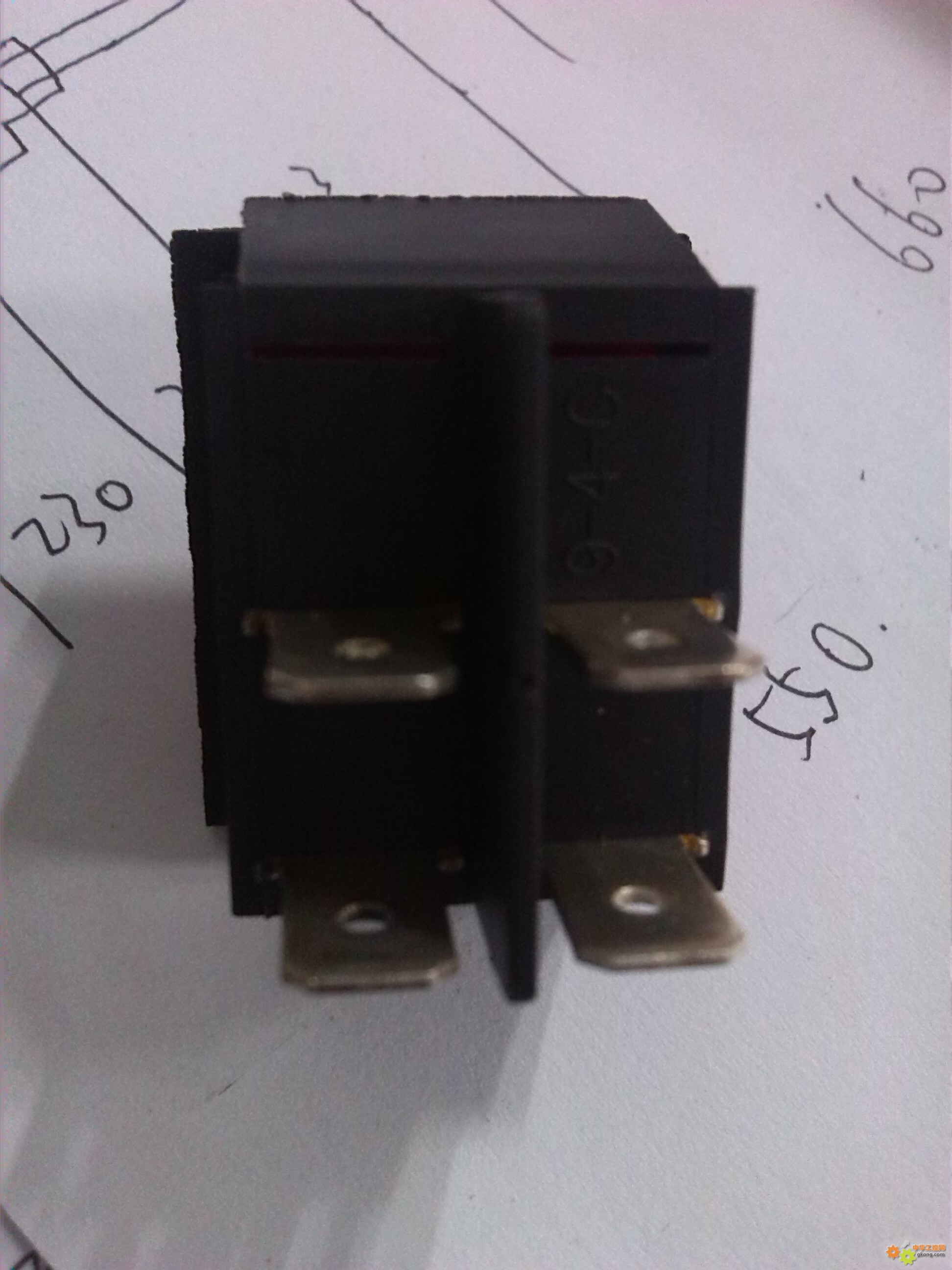

这个开关怎么接哟?

用万用表测量一下常开和常闭

这应该是两个触点的开关,你用万用表测一下,那两个一组不就行了吗?这个不难呀。

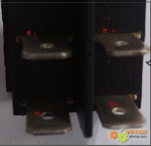

中间接进线L/N,边上接出线L/N,两边对应,开启侯灯亮

你看看是否有一组灯,一组开关,用表量,或者看旁边的符号

这个是带灯的船型开关。
四个接点,一进一出,两个一组,都是常开,接的220V交流电源。
如果接电源进线正确,将开关拨到打开的位置,指示灯会同时点亮。
如果接线错误,不论开关在哪一个位置,指示灯都是亮的。

前辈说的极是,我开始接错了,不亮,又接错了,常亮,最后加热器那边不知道什么问题,一打开就短路,把排插烧掉了!

谢谢前辈,就是按您说的这样子接的,嘿嘿

控制两组的常开开关。开关的背景纸上画的是?
