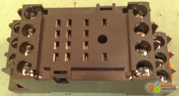

这里面居然有颗螺丝啊

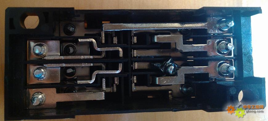

螺丝应该是组装的时候进去的。设备都用快两年了,据说最近不时开关跳闸,我就把这找出来折开一看居然有螺丝在里面……

看上下两图对比,下图的螺丝钉正好是上图安装盖中间的小圆孔,不知这个孔有什么作用,这样设置的孔极易引起误会,无认为是安装螺丝孔。

从图中可以看出来,起始你的这个中继的底座质量还是不错的,我也拆不过不少,有些质量次的里面线都是点焊在上的,还有用的导电片很薄。
