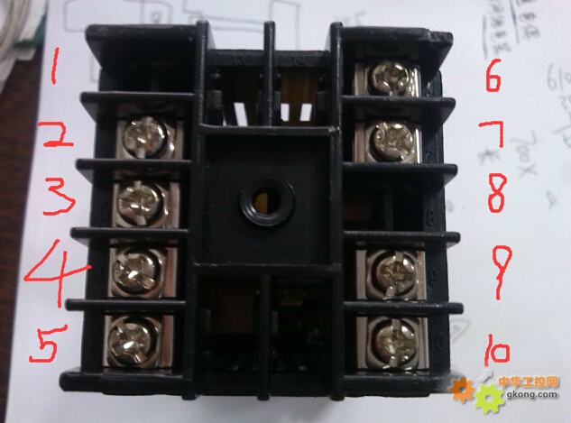

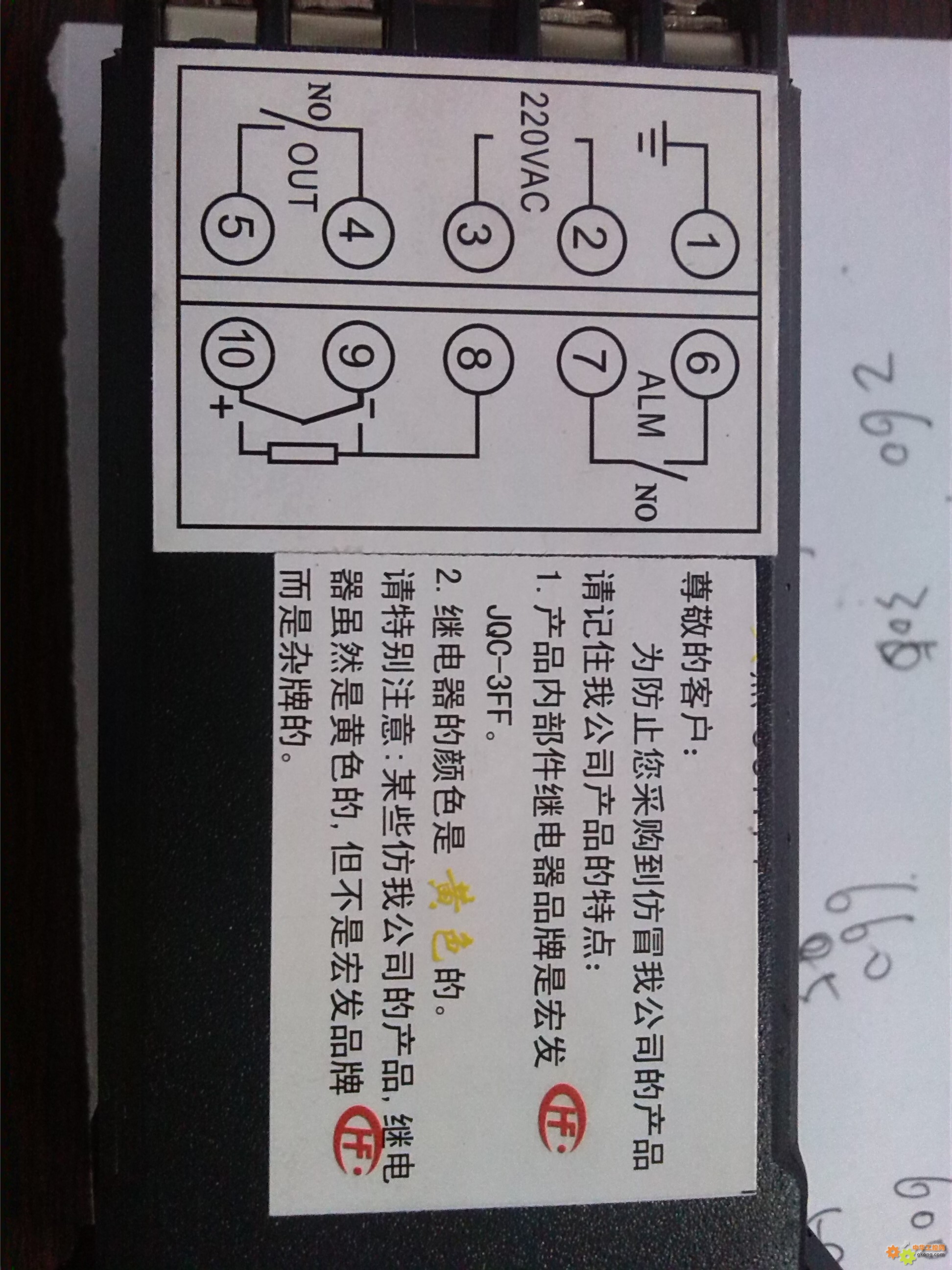

如图,这个热电偶怎么接线啊?
我的理解是1接地线,不用管它(没接线座),2-3接电源,4-5接输出端,6-7接报警系统,8不管它,9-10接热电偶端子。
问题是我没有报警系统,也没有输出端。怎么弄呀?

     4-5为输出端,控制加热器的通断.

    4--5串联接到接触器的线圈回路中,接触器的常开主触头接电加热器,比如电加热棒/管.

你都能理解了还不知怎么接?没有报警系统就不用接6,7。1楼说得很好,你说没有输出,你是怎么理解输出的???

这不都对吗?没有输出设备,那你就光看呗。

我就是想问是不是要这样接,结果也没问清楚。还有一个疑问,那个报警系统是直接接声光报警的吗?

我理解的输出,是热电偶的这个模块控制的线路,例如开关。我大概知道怎么接了,嘿嘿
