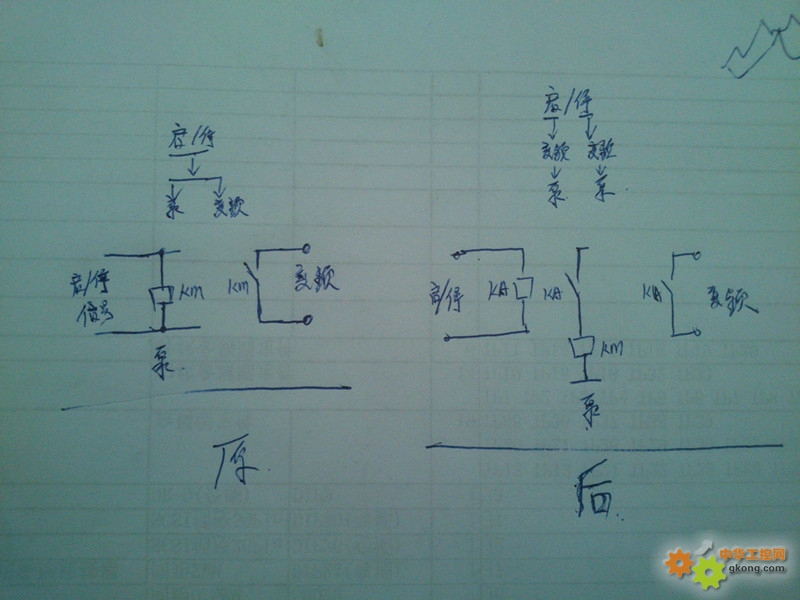

2台水泵1台变频器恒压供水。变频的启动信号用变频器接触器的辅助触点,有时候出现过流报警,
现想给电路简单改下,
停止的顺序为:1、变频器停止,2、接触器释放。
启动的顺序为:1、变频器启动,2、接触器吸合,
请教:这样改启动的时候会不会也报警???

你得交代一下,那个变频器的接触器是在什么位置的?是变频器的电源输入端?还是变频器到电机的输出端?不论怎么讲,这样的控制都是有问题的。因为,接触器应该先动作,延时以后,变频器再启动才是合理的。

接触器接在变频器的电源输入端上,启动时,接触器吸合5-10秒后变频器自动启动,停止时,变频器停止输出3-5秒后,接触器断开。

用延时辅助触头

过流应该检测电机运行情况,变频器加减速时间,已经是否前期选型正确。 对于这种问题首先增加加减速时间,其次检查机械。
通常情况下变频器输出接触器要先吸合再给变频器启动信号,停止反之。
如果先给启动信号再吸合变频器输出接触器 十有八九报过流故障,软件有缺陷变频器,后果非常严重直接报废。

楼主这想法是错误的,主电路的接触器要先吸合,然后变频器再启动,这样才是正确的流程,按楼主的办法很容易就报过流故障,而且还极容易出问题,原先的控制方法是正确的,出现过流报警肯定是有问题,看看是什么原因,到底是加减速时间不合适还是容量小还是负载有问题,查一查吧。

你的恒压控制是工频1台水泵+变频1台水泵的组合是吗?现在变频的出现过流故障你要解决这个问题是吗?如果是这样你主这样改能起到什么作用]

一般变频前端不要加接触器,没必要的。
