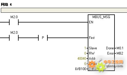

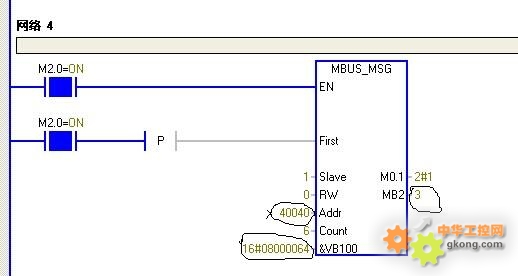

我想读取三相的电压和电流的数值,程序的起始地址是多少?

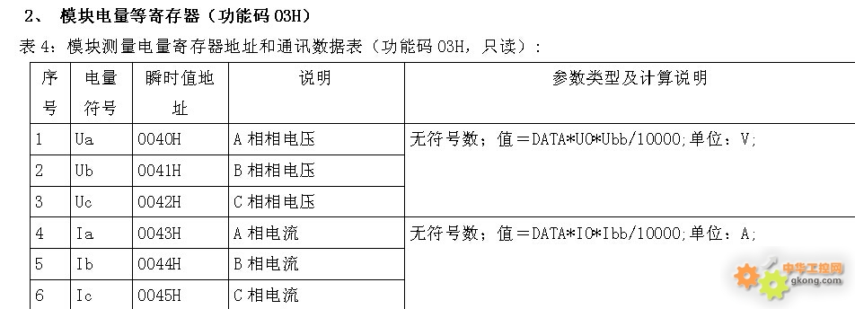

按照EDA9033的说明书,我的写的地址是40040,故障代码是3,接收超时
请大家帮忙一下,程序的地址怎么写?谢谢了

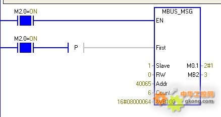

ni 你这个要换算成10进制,40h应该是64,最后应该加1,所以应该写40065

不行,还是报3

应该就是40065的,还是报错的话就要检查下别的问题了

你的参数COUNT为什么是6呢?

再有你分配给库程序的地址是多少?如果从VB100作为数据,至少应从VW200开始吧?

应该是准备去读6个数据吧,vb100开始应该没什么问题
