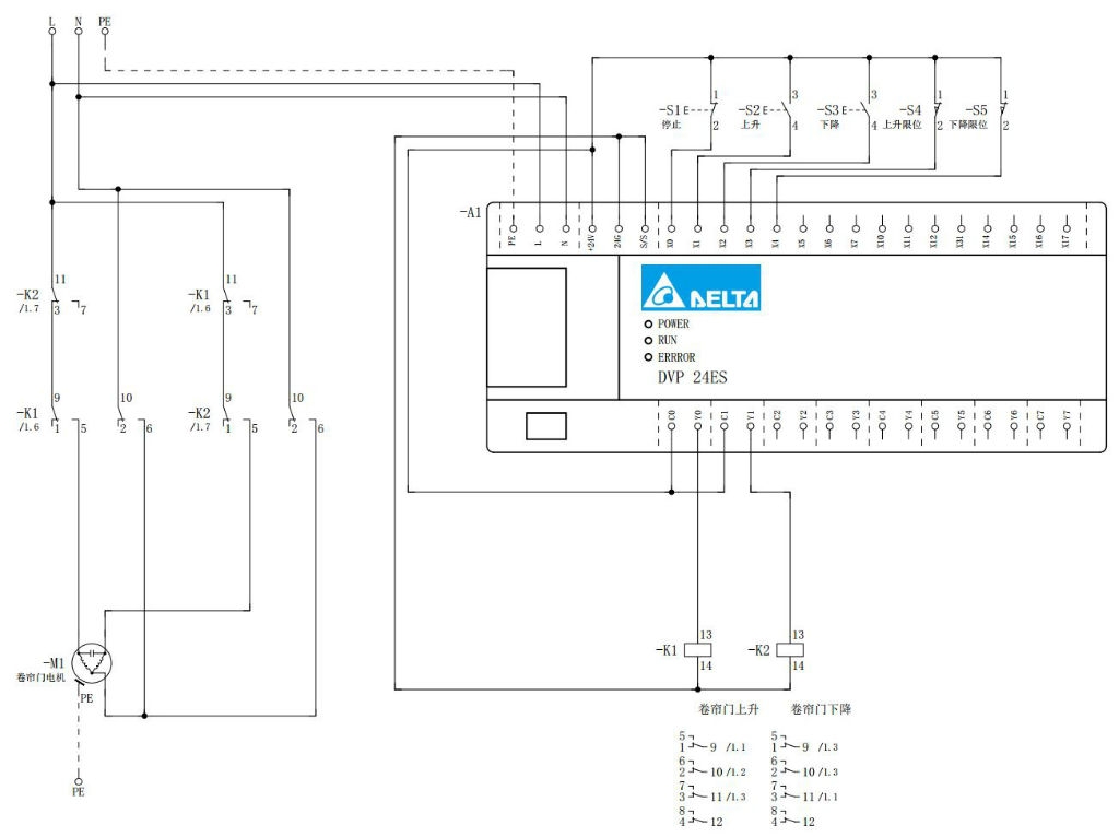

谢谢各位。那么y输出端com1与中间继电器的线圈怎么接线啊?24v线圈电压的电源在哪里取?

根据你的描述绘制,大致就是这么个原理可以作为参考。
至于程序,你可以自己先琢磨下。

谢谢〈雨的印痕〉大师。我去接—下试试,然后琢磨琢磨程序。弄不出来再请教。

3楼师兄情况是这样的,公司原来的卷帘门是以前师傅改成pLc控制的,现在门开启后下不来了,我拆下来无法复原了。我对pLc涉及较少。所以希望大家指导—下。让它恢复正常
这是你发表的吧
故障是:门开启后下不来了,这不是很简单的毛病吗?
结果拆下来无法复原了,不是胆肥是什么? 不能复原就乱来,有你吃苦的时候.
这么简单的故障,拆PLC就是属于吃多了.
先换二个继电器试试,如果你能清楚那个继电器管升,那个管降更简单.

你好想问一下24V和  24G反过来接可以吗?

怎么不把程序上传到电脑看看?

就是一个电机正反转的电路,何必搞得那么神秘,还用了PLC,上网百度一下电机正反转,找个电路看看就OK了。
