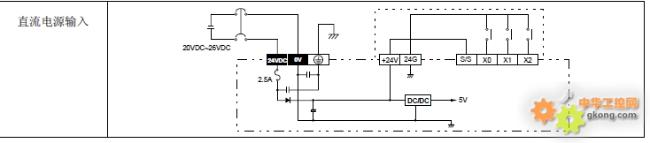

好!谢谢9楼的大师。
我主要是不明白24v和24G以及s/s是什么作用?,24v和24G用万用表电阻档测量,宅们都是通的,但调换表笔他们阻值不-样?是怎么回事?

#11楼
你还是懒呀,去找个手册看一下不就清楚啦。发个图片你自己看看就清楚了。

#12楼

以下是引用小胥在2014/9/25 21:35:47的发言:
好!谢谢9楼的大师。
  24v和24G分别是直流24V电源的正负端,用万用表电阻档量是量不出什么效果的.
  看看12楼朋友给你的接线图.
