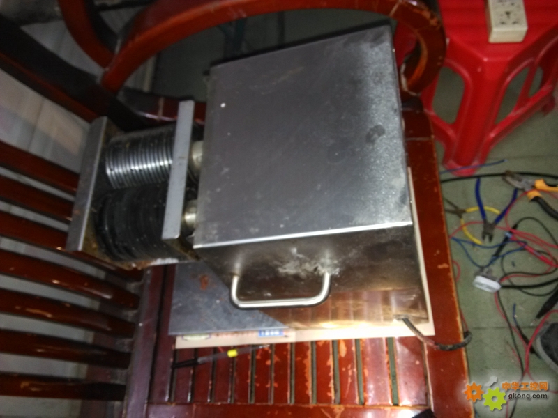

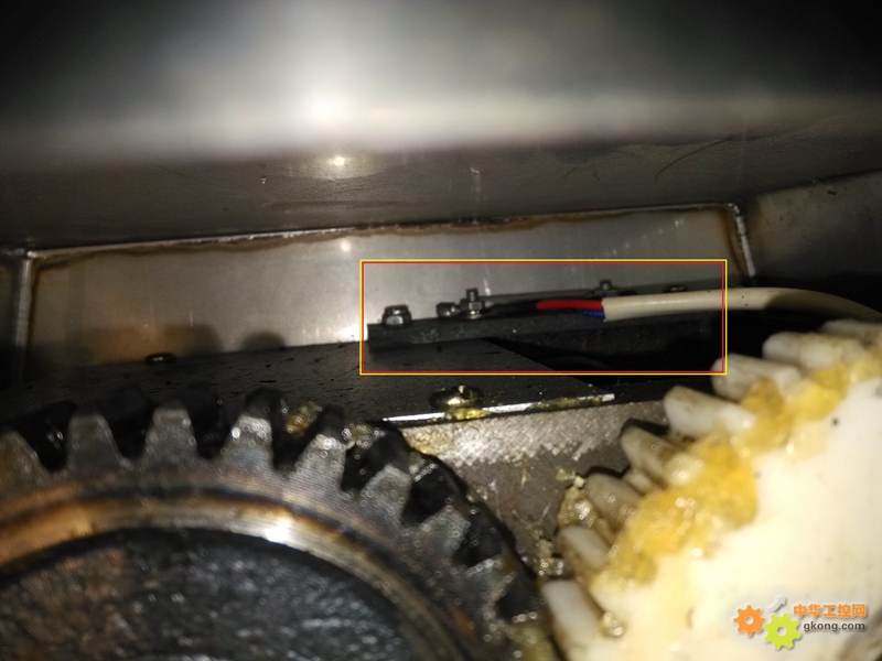

朋友叫帮忙修一部切肉机(不转),查到图中框框的元件断路了。
线路很简单,就是继电器线圈串了这东西。
想看看这是什么元件,但几乎要整个切肉机拆散才看得到。
我在想这东西可能就是一个热敏电阻,用来保护轴承,以免温度过高烧坏轴承。
但好像也不对,干嘛两个轴承只装一个这东西?
切肉机上铭牌不见了,说明书也没有。
我直接把这东西两端的连线拧在一起了,开机OK。
但就是想弄明白这是什么元件,知道的师傅告诉一下。
谢了。

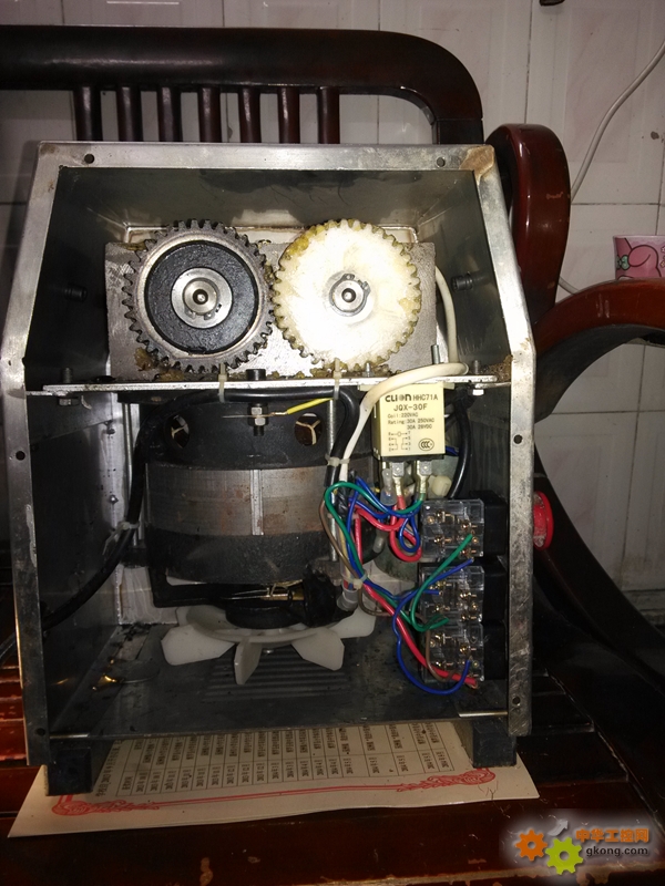

单相马达?

堵转传感器。

你不能短起来,它烧断肯定是温度高保护了,那是个低熔点合金

偶感觉是一个测速或者检测齿轮转动的传感器,就如同光电传感器一样测量齿轮的转速输出脉冲信号。
