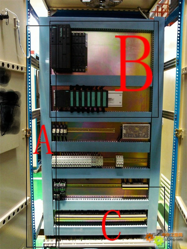

 对于配电柜排版,大家是否什么什么心得呢? 配电柜排版要注意哪些细节呢?
发热量、干扰、散热、布线
各个方面的要求,哪位大侠指点小弟一二!感激不尽

美观,   自然 ,  好进线 出线

容易检修.

质量,美观,散热,干扰,方便
还有要经济

工艺要美,操作简单,质量可靠,维护方便,安装方便等

您好,我就跟大家分享我的经验:1)处理干扰,布置线路时,可以将强电部分和弱点部分分开。以上图为例,可以将强力线路尽可能放置于A区域,至于PLC线路可放置在右边的大线槽里。这样可以避免出现强弱电相互干扰。2)散热,以图为例:由于三极开关、接触器、保险丝等元件在长时间工作状态下,其或多或少都会产生热能,所以相互之间需要保持间隙,我的习惯保持为1-2cm。3)在布置线路时,其端子放置安装板的下方,就是C区域,这样无论接线,查线都一目了然。3)一些重要的元器件,可放置在安装板的上方,如B区域。

我觉得PLC位置应该尽量低
