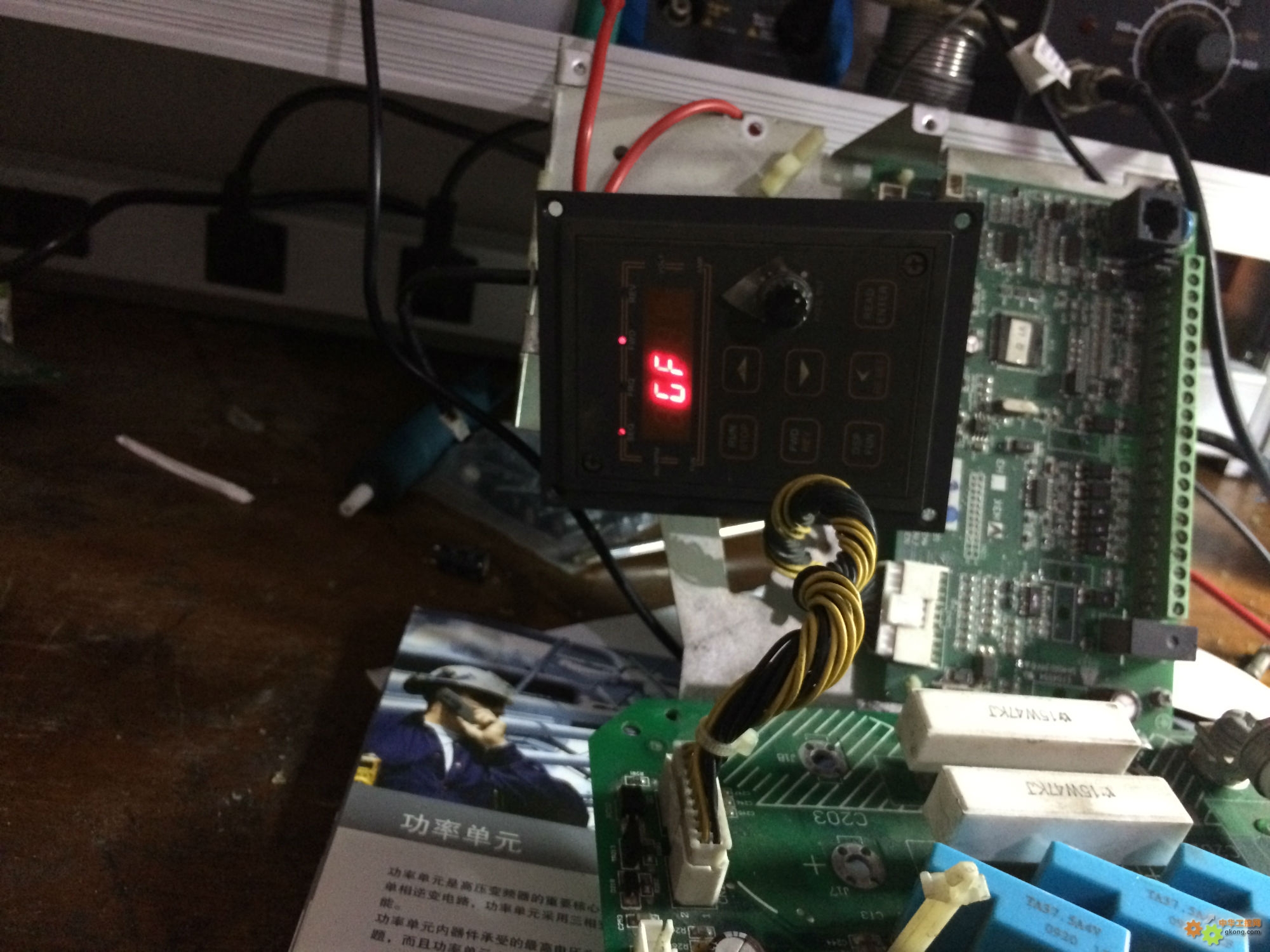

上手一台台安N310变频器11KW,上电报图片故障,求大师解惑

说明书中没此代码说明,有时可以工作几十分钟又报此故障。实在头疼

gf是ground fault接地故障吧,先把电流传感器拆了试试

换过,但是还报

换过传感器,换过通讯板,还是不行

想办法联系一下生产厂家看看是什么问题啊

标准的接地故障

IGBT 怎么样啊

测量IGBT是OK的

还是问问厂家售后技术人员吧,能得到很多信息,别忘了分享一下呀。
