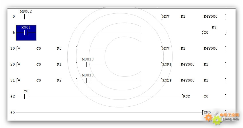

刚接触plc我想用三菱fx2n实现一个输入控制多种变化    例如第一次按下SB1彩灯从左往右流动,第二次按下SB1彩灯从右往左流动。请教给位前辈

以下是引用qq6314965在2014/9/23 18:49:59的发言:
使用比较指令就可以实现选择性程序。
