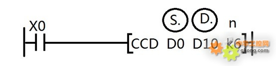

  今天要学CCD校验码指令,翻开书老师给我们讲指令的格式以及每个软元件使用功能,下图为指令的格式:
.表示参与校验的首地址、
.表示校验码存放数据首地址,其中D为求和校验码、D+1中为异或校验码,n表示校验数据个数。

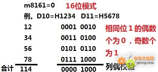

  求和校验是将参与校验的数据进行求和运算,结果为校验码。
  异或校验是将参与检验的数据进行异或运算,结果为校验码。(相同位1的偶数个为0,奇数个为1)
  同时老师也讲到CCD也有16位模式和八位模式,其取决于特殊辅助继电器M8161,
  M8161=0为16位模式,是将参与校验的高低8位进行校验运算,结果为校验码。

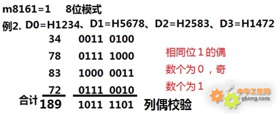

  M8161=1为8位模式,是将参与校验的低八位进行校验运算,结果为校验码。
