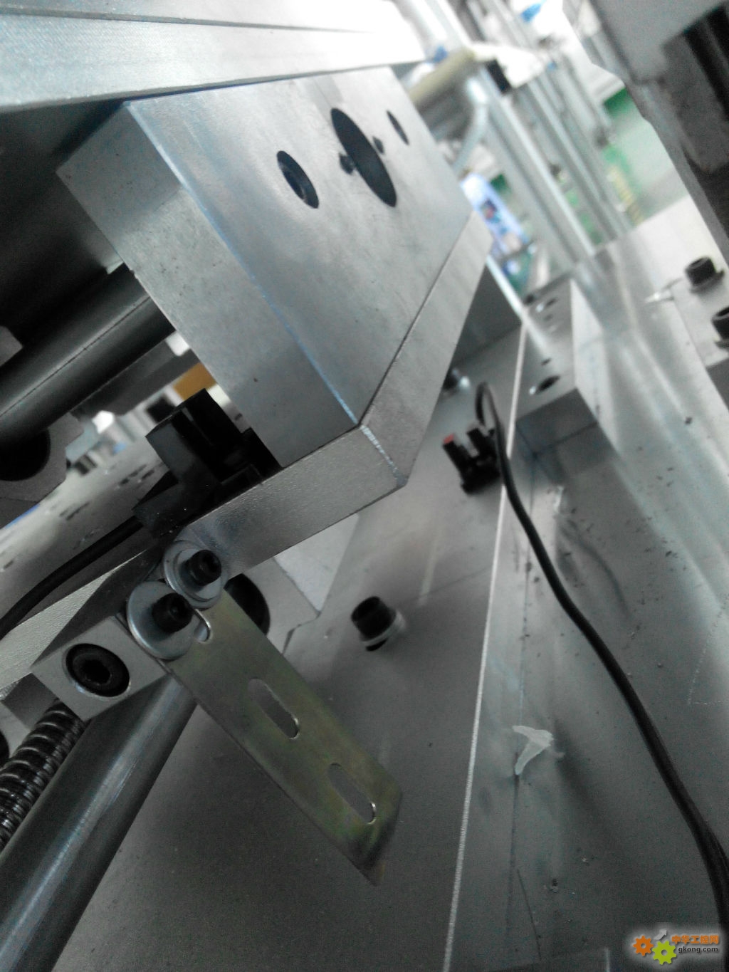

用原点回归ZAN 指令,可以精确定位原点位置吗

用的是3UPLC吗,它可以自动搜索原点,你的原点开关我认为在高速回原点的时候,可能不稳定,DOG信号ON的时间太短,低速可能还能用,

如果是3U的话,可以引用Z点归零吧?那精度就高许多了吧

ZRN是在开始原点回归后,检测近点狗,当近点狗信号ON时开始减速,减速到爬行速度后等近点狗OFF后马上停止
如果用DSZR指令,除了上面的动作外,在近点狗从OFF到ON再到OFF后,还要检测一个零点信号。

一般原点开关用Omron 光电670系列,安装方式有670 671 672 673等,精度可以控制在0. 01以内

用光电信号做原点信号没有任何问题。关键是注意,一定要沿触发。不要电平触发。就ok了。
经典!好多人都不注意这点!
