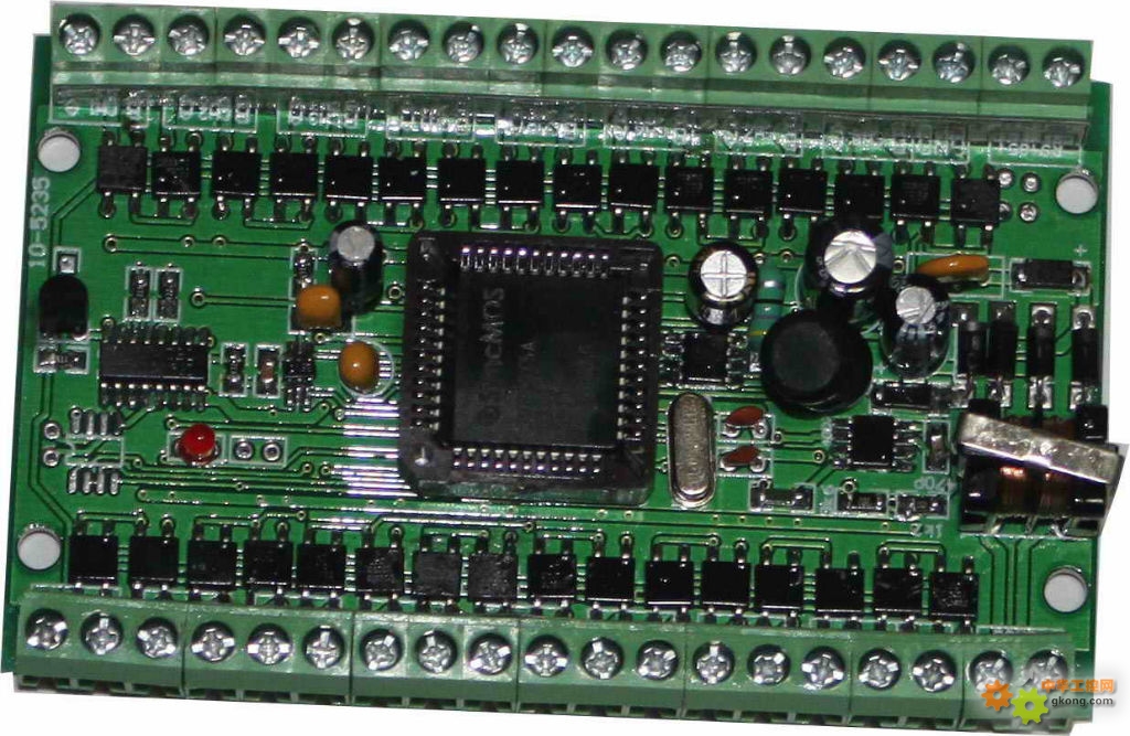

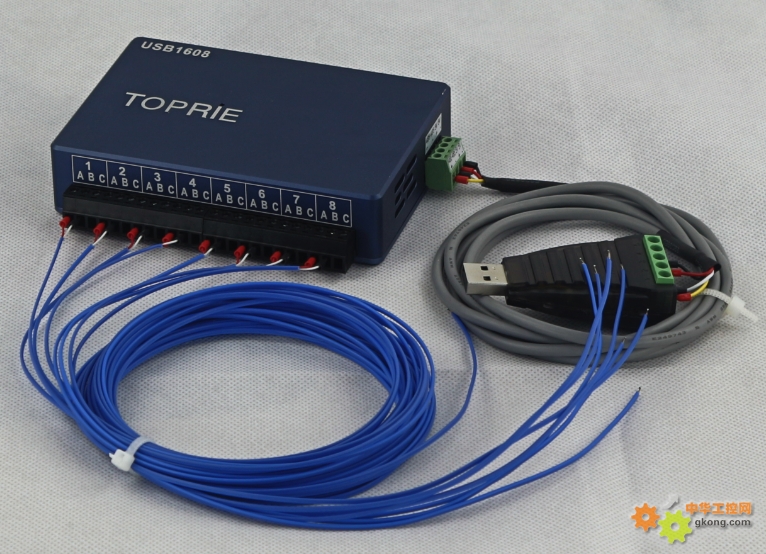

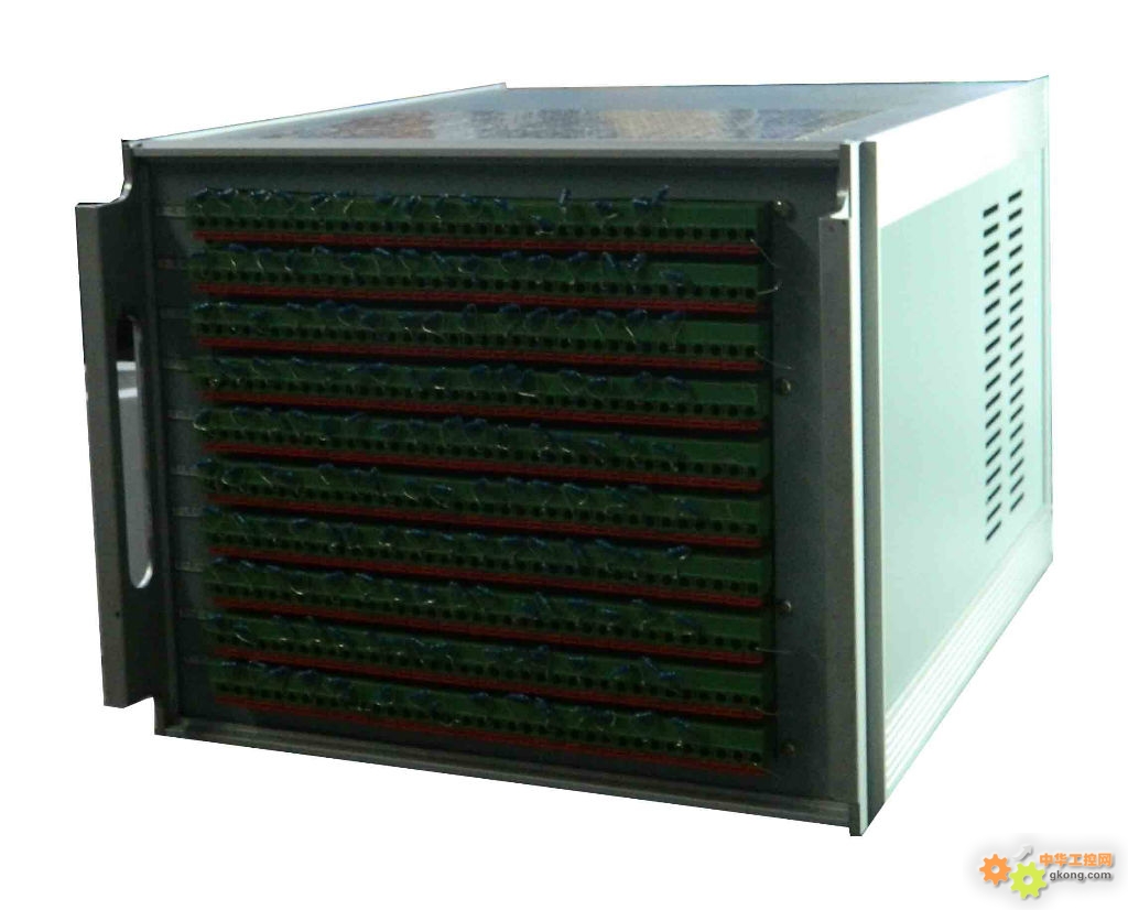

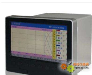

两种方法可以实现 一个是买一几个数显表多路的哪种如16路的 也可以买无纸记录仪表 这个可以接很多路的可选 这些仪表需配有MODBUS通讯功能  就可以实现了  不过说真的 西门子200MODBUS通讯速度不怎么快 如果不影的话可以使用当然选择不同的东西成本有些区别 看你的选择了

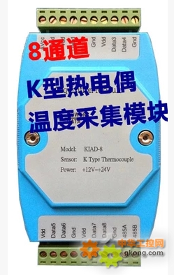

用YK-816温度采集模块,可以按客户要求定制。
