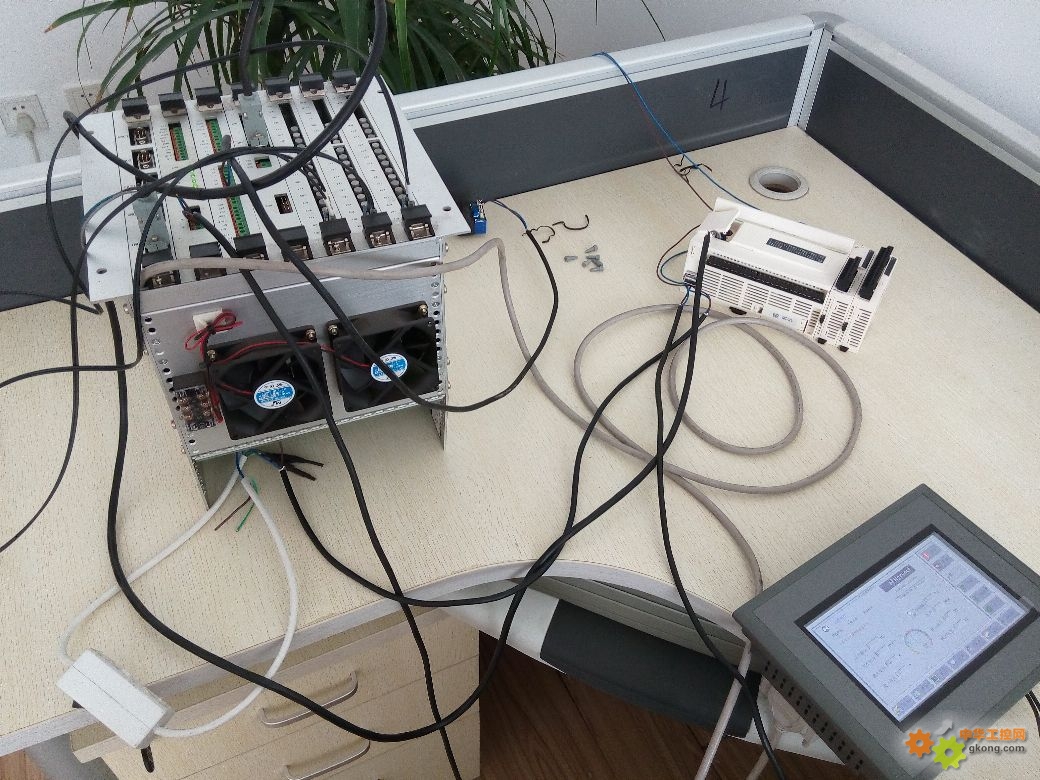

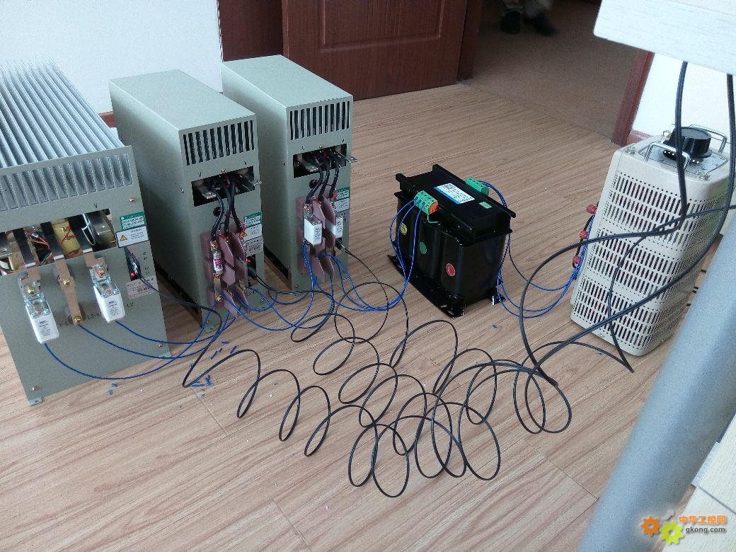

发表于:2014/9/20 22:54:37
这个系统允许每相只有一个单元吗?
PLC和HMI都是高压变频器原配的吗?
PLC屏蔽了不少信号,主控板检测也少了不少检测。

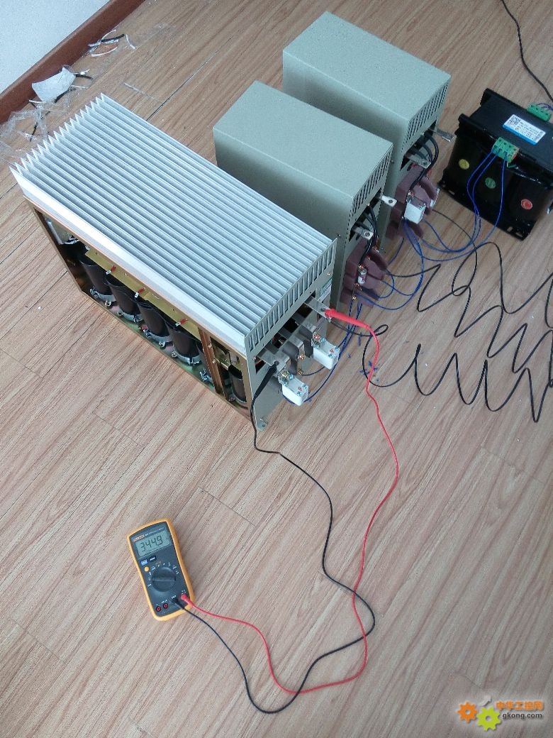

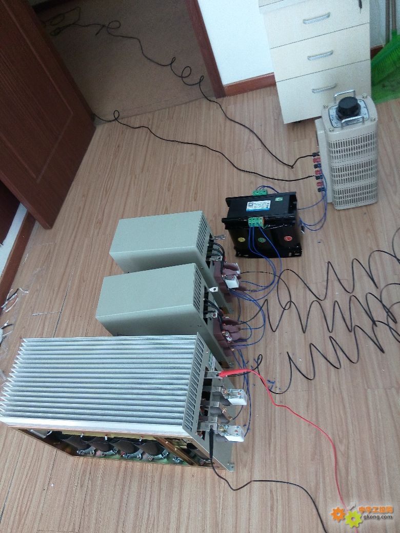

回楼上各位:
1.能够输出电压了。
2.每相只有一个单元可以运行。也可以模拟几个信号,就是多个单元运行了。
3.不必要的信号没有加进去,例如输入输出电流信号,输出电压信号。
4.所有配件都是原装。
5.搭这个系统,主要是熟悉一下主控系统。
