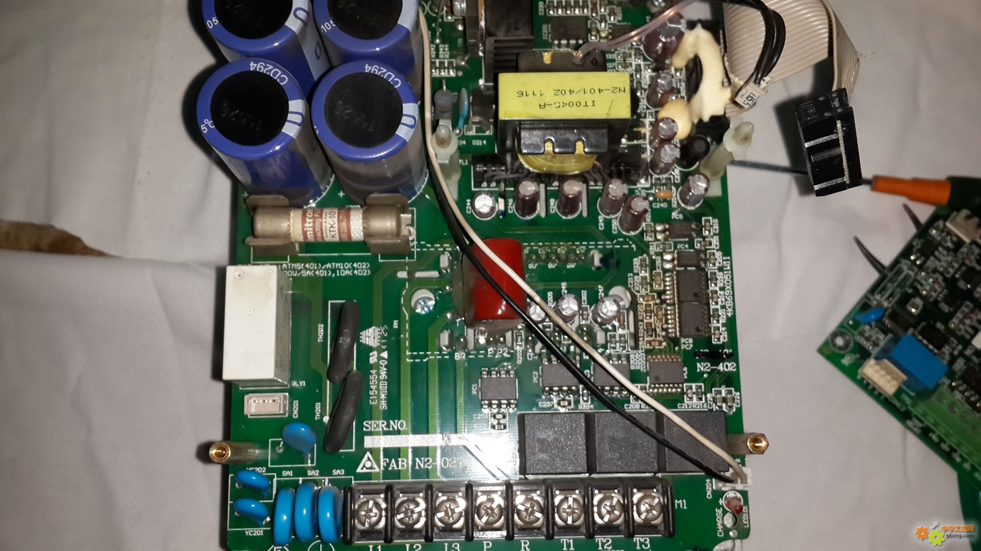

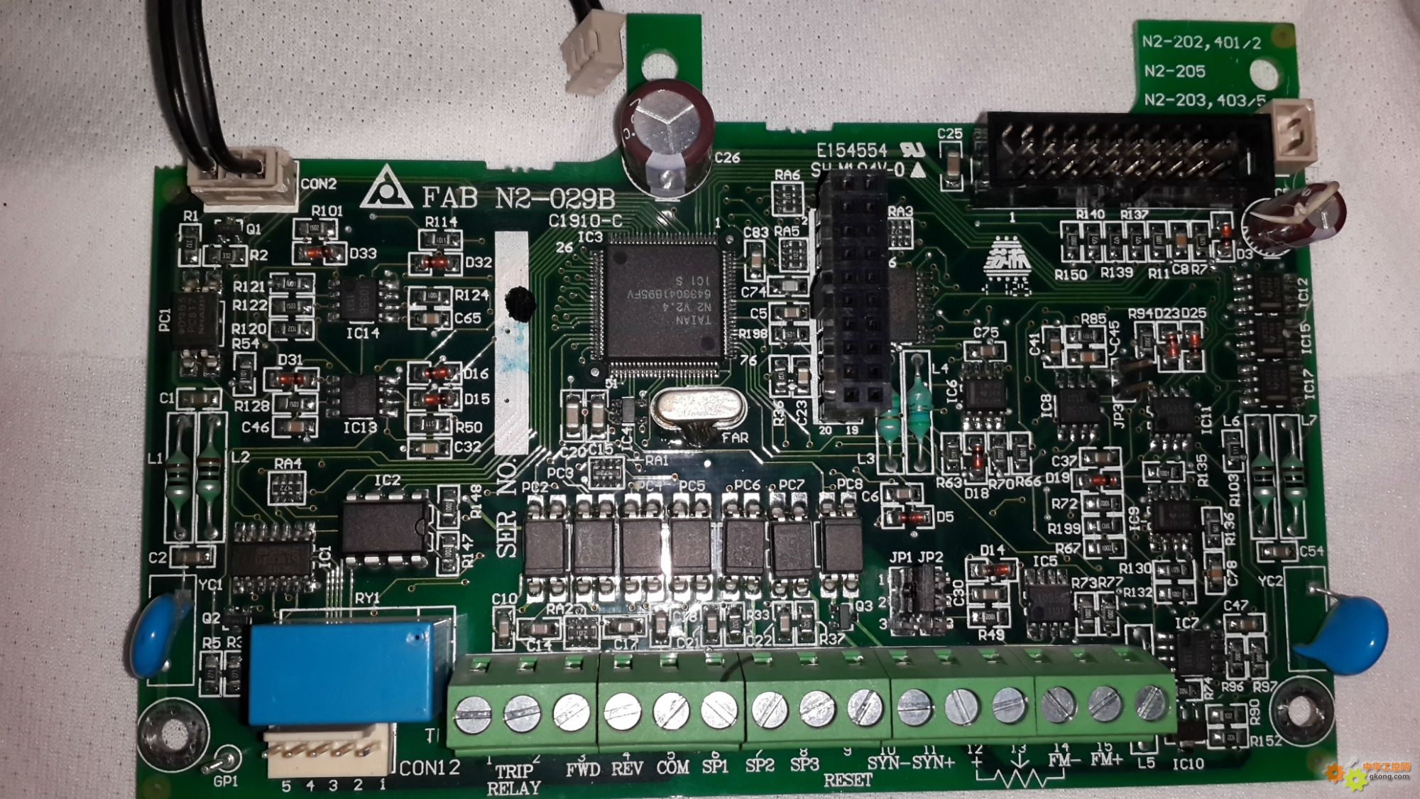

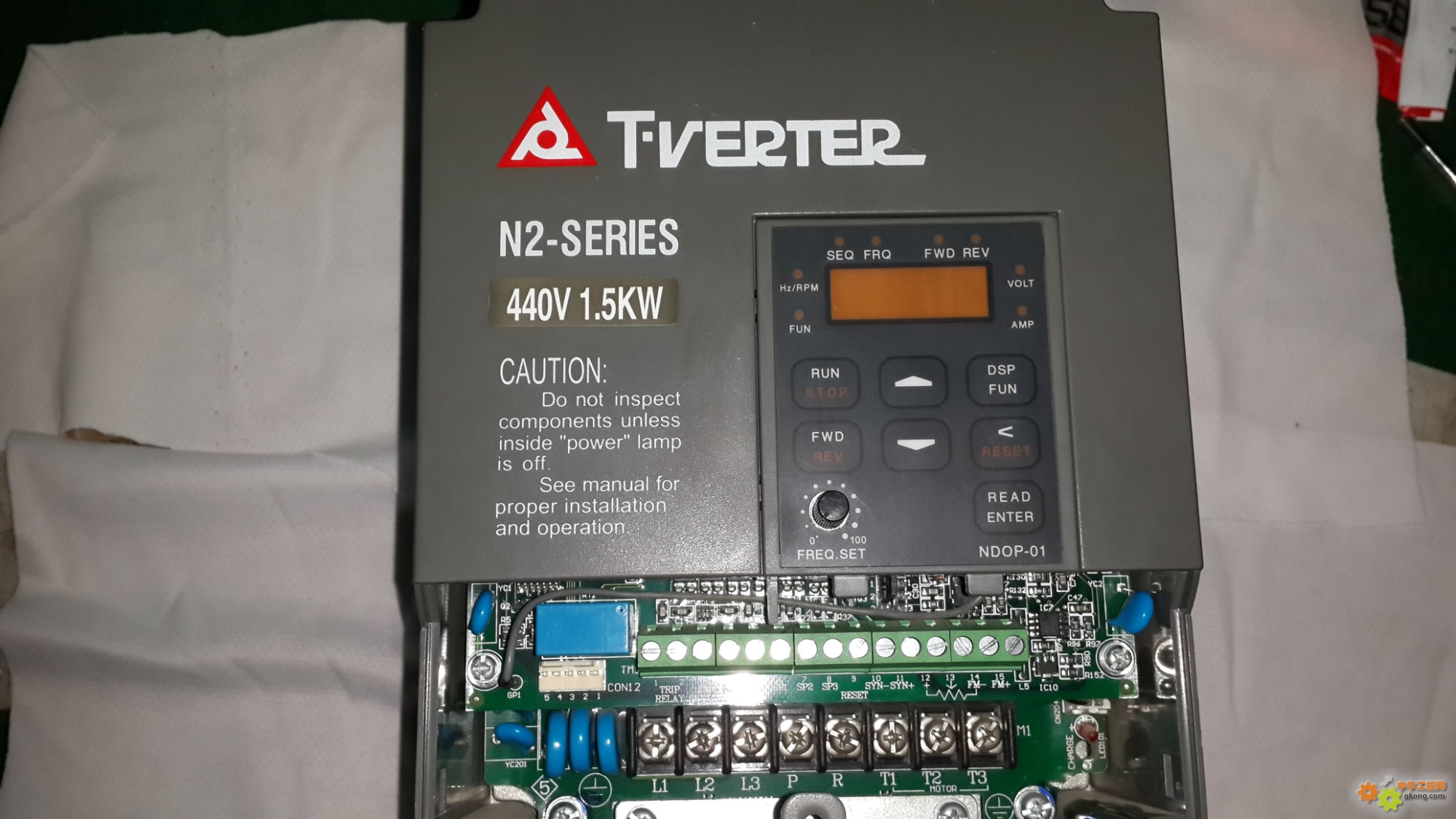

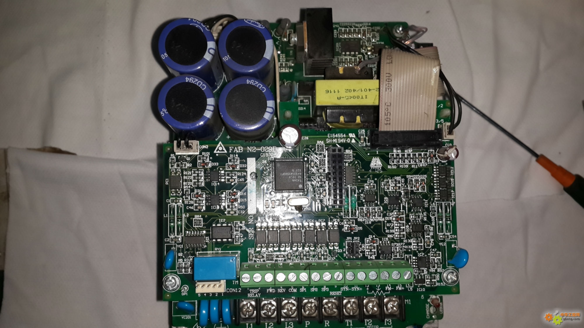

机器上报警OC-A启动过程中过流,拆下后打开内部查看没有损坏,测量IGBT也完好。重新上电后开始报OC过压报警,初步推断为检测回路出现问题,但是无从下手求各位老师指点,谢谢!

楼主这个是台安

先把CT拆了试机看看

台安机器,是上电就报还是?上电就报就要先查电流检测电路

不是台达的.
测电流,再电流检测回路.

检查一下电源电压,将检测单元去掉,看下一步显示什么。

pc929

CT指的是哪个部分?

电源电压没有问题,380~390V之间,就是不知道哪个是检测单元不敢下手。

UVW输出接的那几了,图片上黑色的块块
