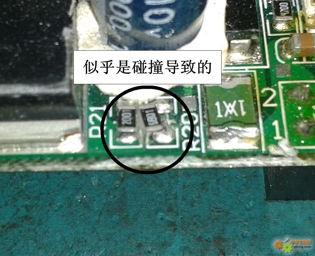

昨天刚刚成功焊好一片CPLD。今天终于发现为什么会坏,原来是架在上面的旁路板给单元板的冗余供电升高到10V,穿入CPLD导致损坏,不幸的是我是把这个旁路板装好后,测试才发觉。不得不又焊了一次CPLD。
这次的过程也不顺利,用的CPLD我感觉好像是我之前吹下来,不知是否良好,其次烧程序时,电流忽上忽下。
好在上电通讯正常,缺相,过欠压检测正常,但是做到Block测试又不正常了,感觉还是驱动输出有问题,在没有驱动信号时,驱动灯微亮,这个不正常,但是驱动电压输出正常。仔细用放大镜观察觉得引脚间有脏东西,但是用酒精洗不掉,可能是助焊剂残留,用电烙铁重焊了一下,驱动灯不亮了,测试一切顺利。
