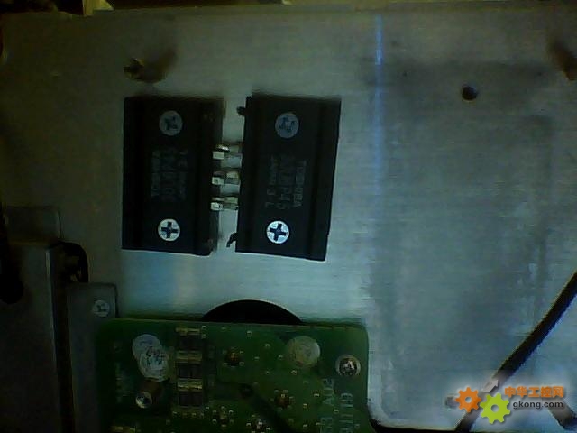

接触过博世力士乐(康沃)G5变频器的朋友都知道11KW以下他用的是泰科一体模块,模块价格不是一般的贵!3KW用P588A一条模块要250元上下,11KW用的模块是P768A一条二手的也要400多块!手头有一台博世G5-11KW因潮湿P N短路导致一体模块P768A整流损坏,想从网上找三相大功率整流模块好象也没合适的,朋友们谁有高招透露下不胜感激!

MDS100A1600,30--50元。SQL50A-1000V,10--15元。

MDS100A1600高度太高 用普通35a二手模块 10元左右一个 高度低

高度高了装不下,感觉35A很勉强,我并联2个35A,硅胶片没找到没继续下去。
