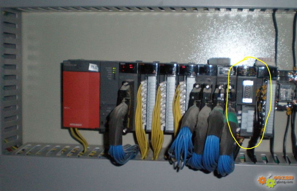

4269
雨的印痕
文章数:212
年度积分:53
历史总积分:4269
注册时间:2007/4/7
发表于:2014/9/17 21:05:29
上图是三菱Q系列PLC,黄色框中是串口通信模块,它的上位机是个台式电脑。是用来接收上位机的信息和反馈信息,相互间一直在通信。
