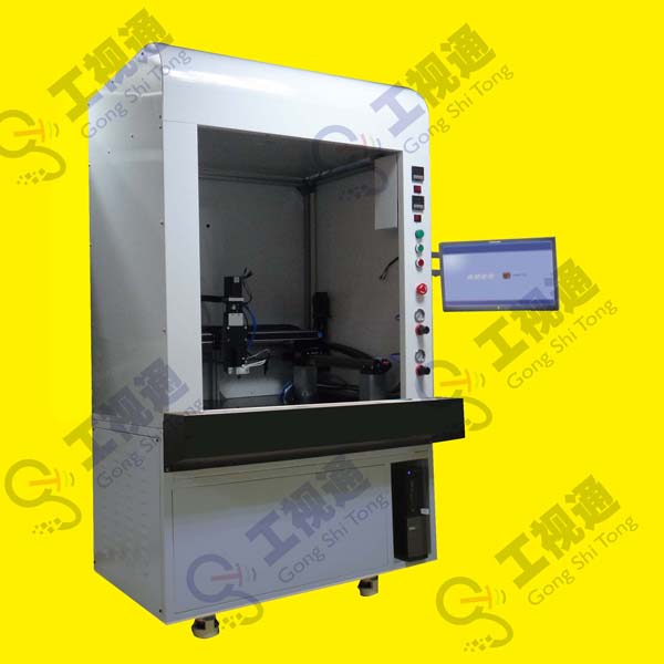

康耐视的工业相机可以,具体配什么灯光,镜头,需要实物测试效果来确定。附件是软件判别界面样例。有需要可联系
